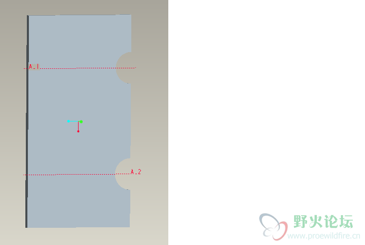

板金折弯的问题:http://www.proewildfire.cn/thread-36808-1-1.html
请教一下:在转工程图时,有些槽在标尺寸时要从中心标,怎么搞出来那中心线呢?我来出来标时尺寸不对(因为图进行了比例放大,如果用零件外形线能过偏移来实现可以是正确的尺寸,但是那线不能跟着视图动啊,视图动了就得从新建中心线了。
十分感谢!

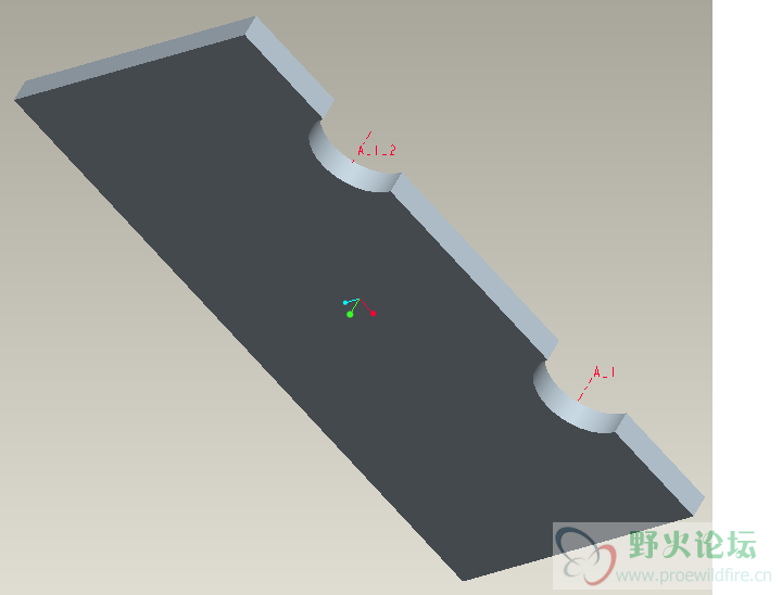

发表于 2010-3-25 08:07 | 显示全部楼层
回复 楼主 高高兴兴ggxx 的帖子
在模型中给槽做一中轴
工程图中可以显示出来

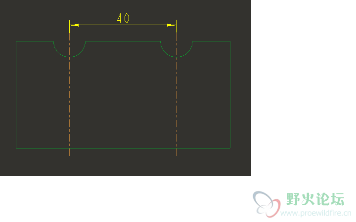

 楼主| 发表于 2010-3-25 10:27 | 显示全部楼层
回复 6# KerrZhang 的帖子
谢谢!可是在出图时,中心那条线也是要出图啊,看你那样应该是出图出不了啊!

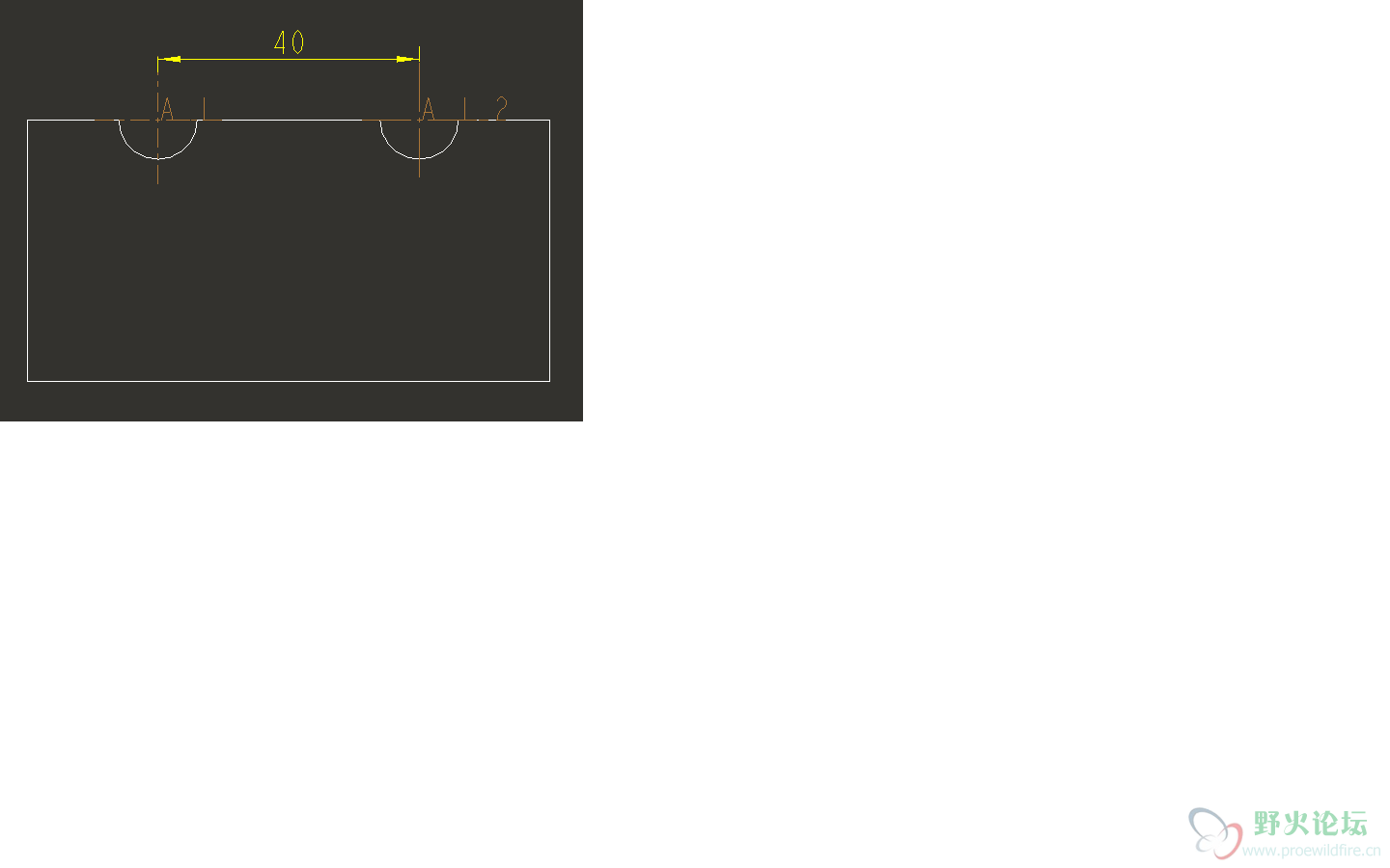

发表于 2010-3-25 10:57 | 显示全部楼层
不太明白你的意思
也可以换一个方向做轴
这样视觉效果好点

 楼主| 发表于 2010-3-29 14:26 | 显示全部楼层
回复 8# KerrZhang 的帖子
谢谢!你的那中心线是怎么显示出来的啊,我在3D中建了中心线,为什么在2D的工程图里是看不到的啊!3Q

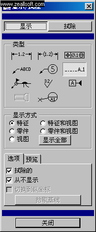

发表于 2010-3-29 17:03 | 显示全部楼层
工程图中点击[显示及拭除]
单击[显示]
在[类型]中复选[___A_1]
点击要显示轴的视图即可.
