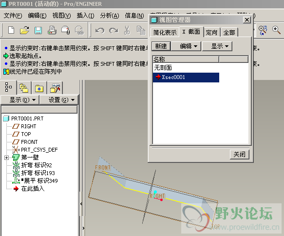

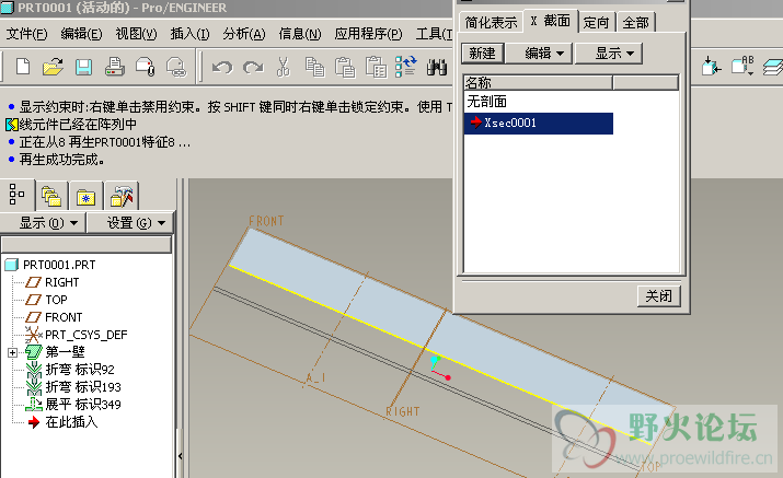

如图,我在图一所示的图形中,在未收展平时建剖面,建好剖面后如图二,建剖面的功能却跑到了展平的后面,当我把它拉到未展平状态时,剖面就用不了了,再拉到展平状态,剖面却可以用,可是剖出来的是展平的啊,这不是为什么呢?请大师解决?TKS!

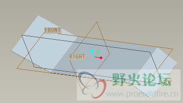

如图4,在展平时却可以用剖面!
