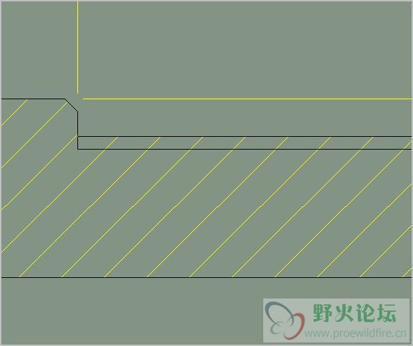

用螺纹修饰做出的螺纹,转工程图的时候,在螺纹尾部多了条实线,该怎么处理呢,才能转换成正常的工程图呢?

发表于 2010-3-20 18:28 | 显示全部楼层
你把视图显示改成隐藏线模式,不要设置成线框模式

原帖由 野火 于 2010-3-20 18:28 发表
改成隐藏线模式后,情况依旧噢
115
128
 楼主| 发表于 2010-3-21 00:06 | 显示全部楼层

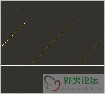

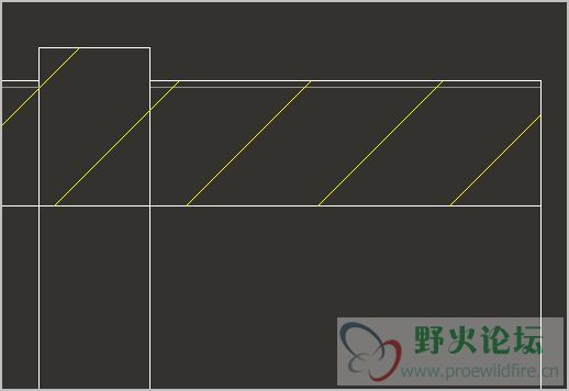

野火老大,嗯,我想让螺纹尾部在做剖视图的时候不会出现那个实线的,符合国标的,麻烦您和大家了!!给出个方法吧
下边的图是用CAD后处理一下,不过麻烦得很呀,俩软件同时开着转图,费劲

发表于 2010-3-23 11:51 | 显示全部楼层
1.在工程图中,将螺纹线复制,不要复制螺纹尾部的线条,设置线型等,然后点编辑---组---与视图相关。
2.在显示/拭除中,点击拭除螺纹,将工程图上原有的螺纹拭除。
