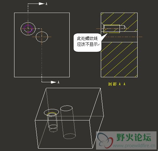

如附件所示,剖面为折线,螺纹只剖了一半,但工程图全部都显示出来了,效果不对。不知是不是配置文件的问题?请高手提示。先谢了。

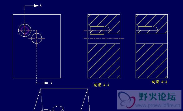

hlr_for_threads yes
thread_standard std_iso_imp_assy
以上两项设置螺纹表示方法按国标形式表示,正面以3/4圆方式表示
置顶的帖子,是有的
注意这个需要重新投影你的左视图,双击视图,设置视图显示,显示线型,设为无隐藏线
我不是版主,只是一个学习者。

谢谢版主,解决问题的速度真快。我摸索了一天都没弄出来,太感谢了。
