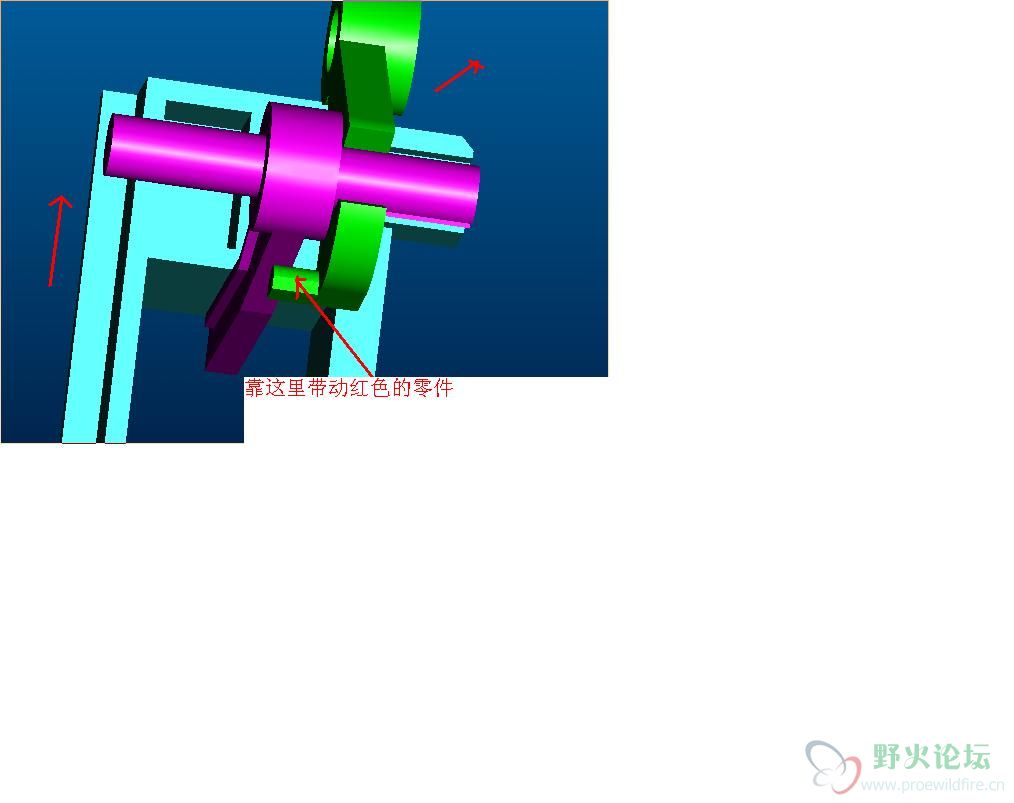

 楼主| 发表于 2010-3-20 11:22 | 显示全部楼层
谢谢再传个图各位多帮忙
107
134
 楼主| 发表于 2010-3-20 11:23 | 显示全部楼层
这个是运动说明
364
429

发表于 2010-3-21 18:54 | 显示全部楼层
前面没看到绿色的形状,还以为是扳手呢,
proe里面凸轮是不可以选平面的,所以你这个绿色和红色接触的地方会又点麻烦,你可以在红色零件上面与绿色接触的地方加个小圆柱,露一点在外面,这样就可以用凸轮来仿真的,QQ号码在我的资料里应该又的。但是平时不怎么在线的。
你也可以吧part发上来,论坛的朋友会帮你解决的

 楼主| 发表于 2010-3-29 13:22 | 显示全部楼层
意思我那样的 我看了你做的视频 但是我有一问题想请教你 钩的部分我是先装的 然后其它的钩是参照先的钩 但是这个钩的头部和中间直线运动的那个零件 我加不了凸轮 请问你是怎么实现的呢 直线运动的零件我是用滑动块装配的 谢谢
