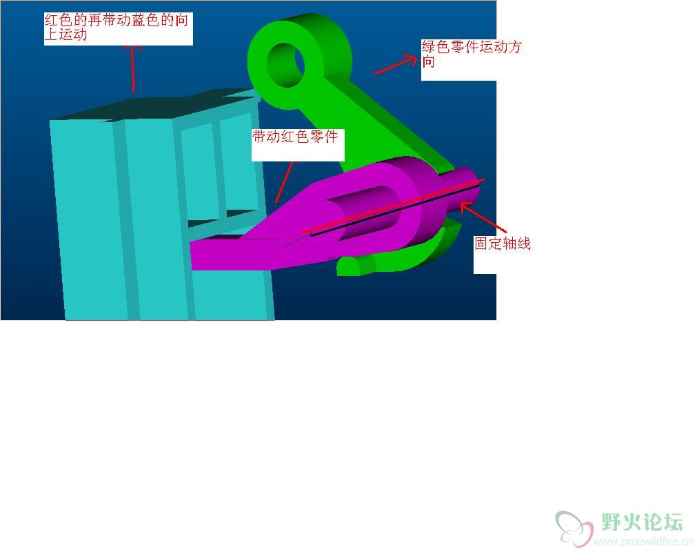

请各位帮忙解决一下 绿色的先围绕红色的轴线 也就是图上有黑色线的作35-48度旋转运动 再运动的时候 因为下面是钩住红色的 所以再转的时候会把红色的也带动旋转 红色的一旋转 前面是顶着蓝色的零件 蓝色的就向上作直线运动
我是按运动顺序装配的 接头方式是 绿色的是销钉 红色的是圆柱 蓝色的是滑杆 加电机以后绿色的动了 但是没有带动其它的零件 同时 整个屏幕上面的零件都在动 请各位高手帮忙解决一下 我的QQ290771765  谢谢

请各位帮忙解决一下 绿色的先围绕红色的轴线 也就是图上有黑色线的作35-48度旋转运动 再运动的时候 因为下面是钩住红色的 所以再转的时候会把红色的也带动旋转 红色的一旋转 前面是顶着蓝色的零件 蓝色的就向上作直线 ...
因为你红色的零件只又圆柱约束的话,而没有和绿色的零件产生关系,所以不会使绿色的带动红色的了,同理,蓝色的和红色的之间也需要又约束才行
看你那个图片好像可以把红色和绿色看做是一个整体,也可以做成一个零件,干嘛要做成两个零件?如果是两个零件的话可以用“固定”的约束方法把红色的固定到绿色的上面
蓝色的和红色的之间可以加一个槽连接,要想想出你这个机构的具体运动过程,其实proe的装配,运动仿真过程和现实的机构是很像的
