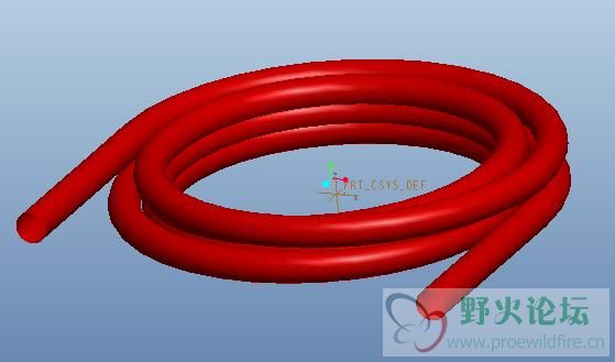

发表于 2010-5-30 21:44 | 显示全部楼层
圆柱坐标系
r = 20-10*(sin(90*t+45)^2)
theta = t * 360 *4.5
z = 3*t
不知道是不是类似的。。

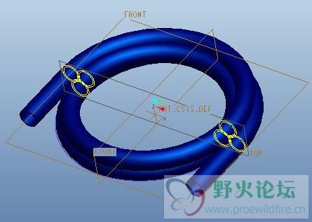

发表于 2010-8-13 14:08 | 显示全部楼层
原帖由 zhou331 于 2010-5-30 21:44 发表 圆柱坐标系
z = 3*t
被你的公式误导了一把。应该是2.5圈。
这下应该正确了?
