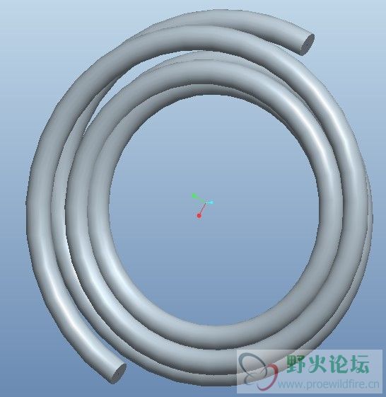

[分享] 经典的 扫描 练习

发表于 2010-5-30 21:44 | 显示全部楼层
圆柱坐标系
r = 20-10*(sin(90*t+45)^2)
theta = t * 360 *4.5
z = 3*t
不知道是不是类似的。。
