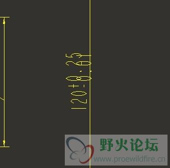

[已解决] 上下偏差怎么重叠了?怎么让他们分开些?
62
90
发表于 2010-3-9 22:39 | 显示全部楼层 |阅读模式
上下偏差怎么重叠了?怎么让他们分开些?

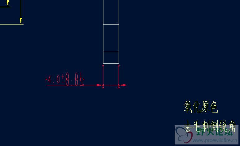

关于手动标公差(@++0.2@#@--0.5@#)时,公差叠在一起的问题
http://www.proewildfire.cn/thread-36178-1-1.html
138
181
发表于 2010-3-10 13:36 | 显示全部楼层
一般不要取巧,按正常公标注
给你个方法
62
90
 楼主| 发表于 2010-3-11 19:13 | 显示全部楼层
谢谢3楼的大哥
