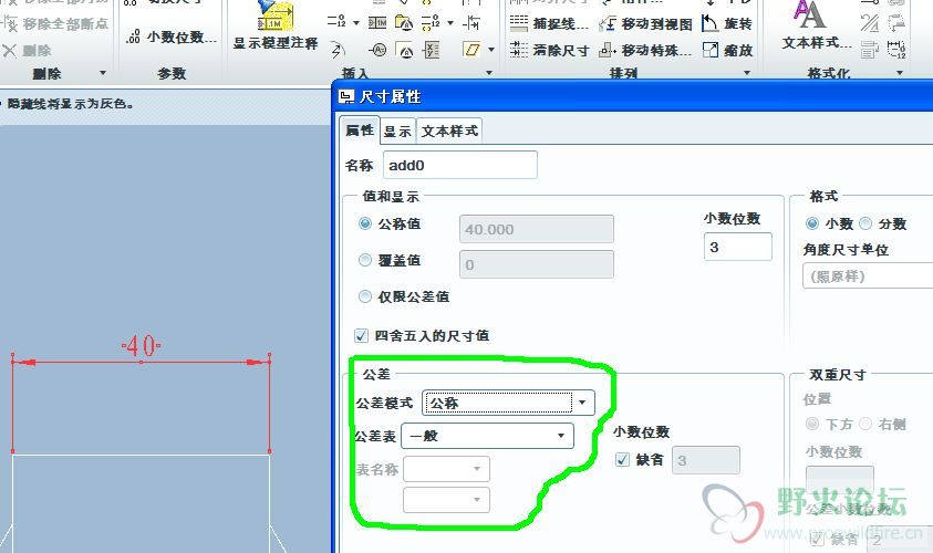

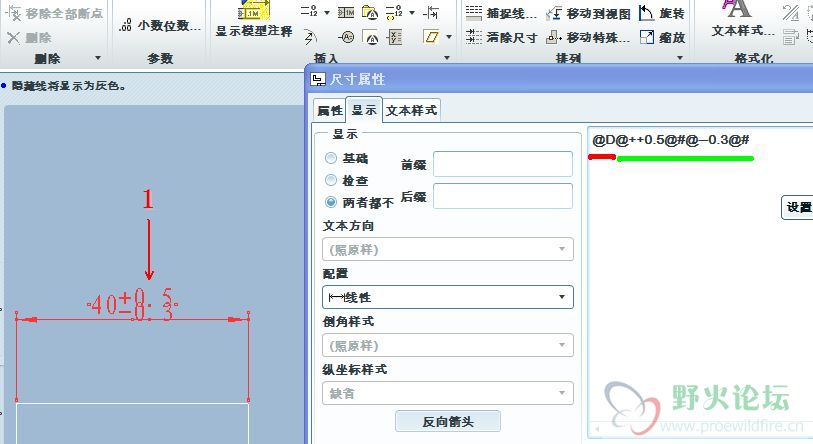

因为在论坛中看到好多人问这个问题也没有具体的回答,特此做个截图希望可以帮到有需要的朋友。
下图@D(如红色下划线处)是系统默认的尺寸标上手动的公差(如绿色下划线处)。公差就会叠在一起如左图
参与人数 1威望 +1 金钱 +5 收起 理由
野火 + 1 + 5 原创内容

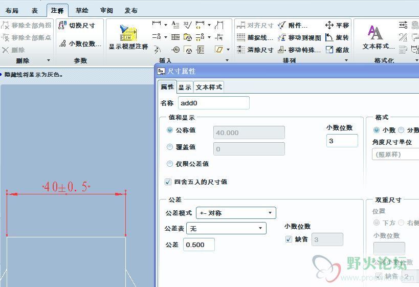

 楼主| 发表于 2010-1-25 20:57 | 显示全部楼层
其实系统默认的尺寸不需要这么手动添加公差。就可以满足用户的需求如下图示 就不再多说了看截图
[ 本帖最后由 nzw 于 2010-1-25 20:59 编辑 ]

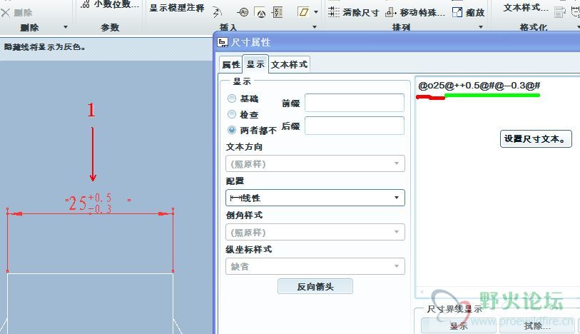

 楼主| 发表于 2010-1-25 21:15 | 显示全部楼层
手动公差
手动公差个人认为是在用户有特殊要求的时候,比如说想把系统默认的尺寸40改成其他的数字时如25时在加手动公差时就不会叠在一起如左图。看到这大家应该明白公差叠在一起的原因了吧
仔细的朋友会发现两个红色的下划线处的不一样 @D 和@O25(O不是零哦).@D是系统默认尺寸也就是产品的真实尺寸,想自己随意变更尺寸就将@后面的D改为O,后面再加上自己想要的尺寸就OK了。当然手动加上公差就OK了

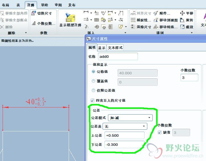

发表于 2010-1-26 10:00 | 显示全部楼层
公差可以选用,前提是正确设置有相关配置并加载了公差表。
正常使用是直接选标准公差就可以了。
由于有不可追溯的原因或其他特殊用途,加后缀的方法还是有一定的用处的。
只要在@d后面加空格,再加@……公差值就不会叠加在一起了。
改为@O之后虽然可以达到要求,但尺寸失去关联性,所以尽量不要采用这种方法。

 楼主| 发表于 2010-1-26 19:30 | 显示全部楼层
但是
向一叶扁舟这样的2楼 3楼的 就可以满足要求了 , 就不需要麻烦的输入这么一长串了@  @#@  @#....
