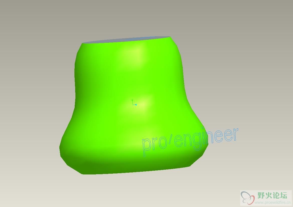

谁能在这曲面上写字哪

 楼主| 发表于 2010-3-1 21:17 | 显示全部楼层
用拉伸,偏距效果都不行的

发表于 2010-3-1 21:18 | 显示全部楼层
先投影,在偏移。好象是这样,你试试

 楼主| 发表于 2010-3-1 23:46 | 显示全部楼层
是LOGO
但用包络又会失败。。
真不知道还有什么方法

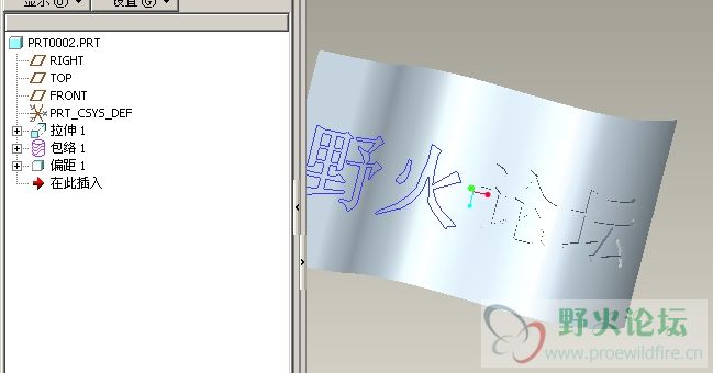

发表于 2010-3-2 08:45 | 显示全部楼层
不知道是不是这样的,用包络做的!!
[ 本帖最后由 924873939 于 2010-3-2 08:47 编辑 ]

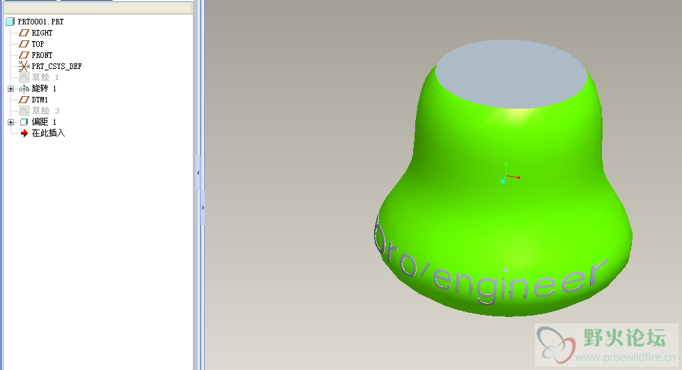

发表于 2010-3-3 07:18 | 显示全部楼层
投影后用偏移可完成!!!
4.0M120做的,不知楼主能否打开!!
[ 本帖最后由 924873939 于 2010-3-3 07:21 编辑 ]

发表于 2010-3-4 00:28 | 显示全部楼层
我的可以直接偏移
