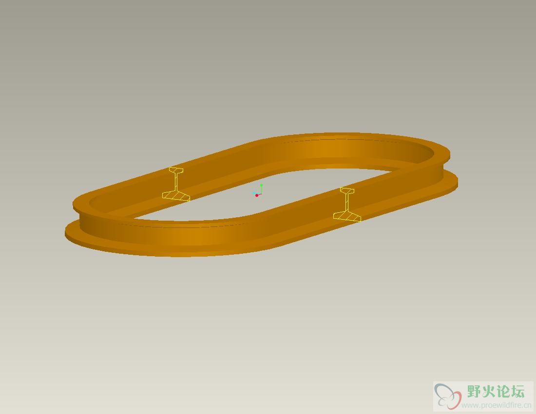

[求助] 我要画一个轨道但是扫描就是不成功

轨道截面的尺寸基本上相符,有13°、10°上下两个斜面。

 楼主| 发表于 2010-1-31 22:01 | 显示全部楼层
主要是轨迹太大
不是截面
可能是onion21讲的精度问题

发表于 2010-2-2 10:17 | 显示全部楼层
你的截面有点题,截面要是个单环闭合的才行

发表于 2010-2-2 12:32 | 显示全部楼层
先扫描一个实体,然后在把旁边的在用一个扫描剪切切掉就OK 了。
发表于 2010-2-2 22:03 | 显示全部楼层
我做了一下,应该是你的截面没有处理好,你图中的尺寸很杂,应该没有那多弱尺寸的,你检查一下图中是不是有些尺寸没有处理好

发表于 2010-2-3 13:52 | 显示全部楼层
如果不存在自交特征的话,那么还是截面存在问题!另外轨迹可先做一个人开放轮廓试一下,多尝试几种做法就会有新的收获!
