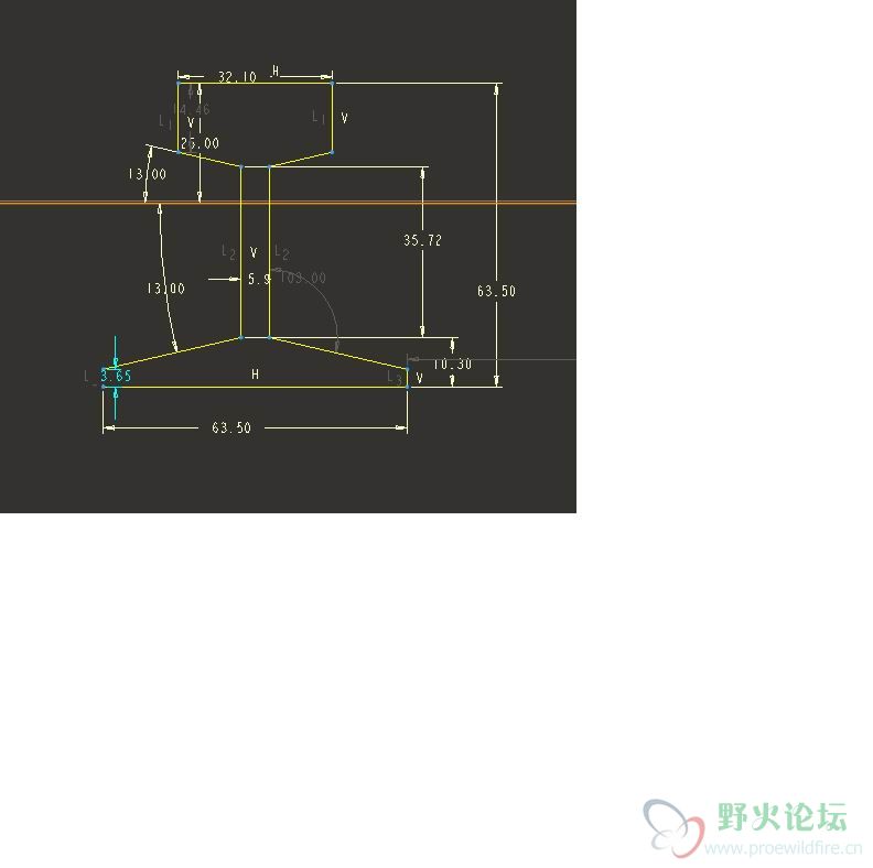

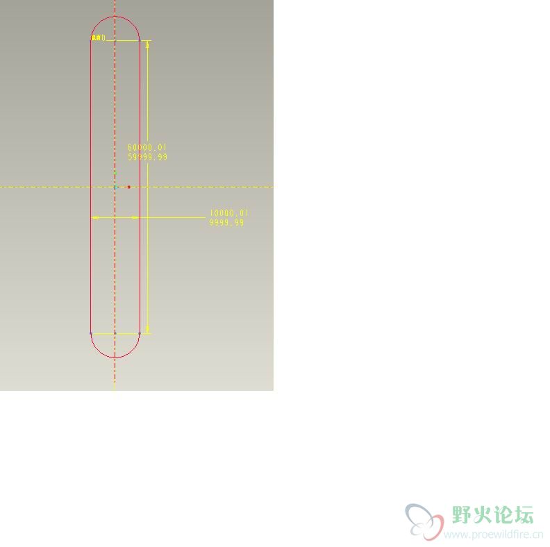

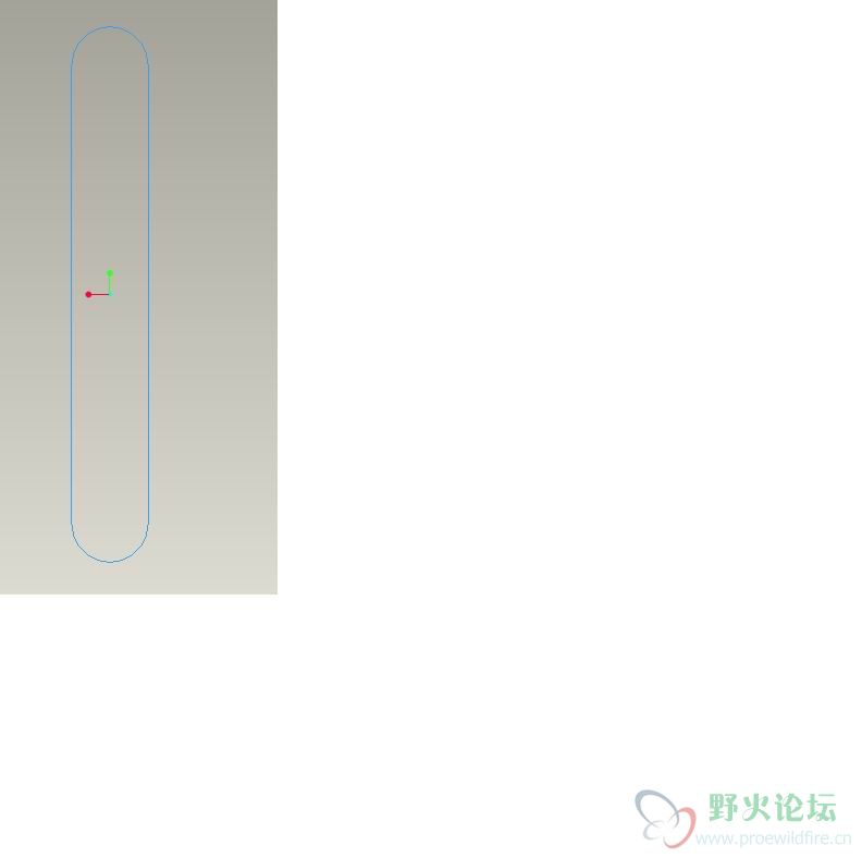

是这样的
我要画一个轨道
但是扫描就是不成功
不知道怎么回事
希望高手指点

 楼主| 发表于 2010-1-31 19:18 | 显示全部楼层
不是啊
这个轨道很大的

 楼主| 发表于 2010-1-31 19:20 | 显示全部楼层
这个是轨道尺寸

 楼主| 发表于 2010-1-31 19:22 | 显示全部楼层
是不是轨迹太长,而截面太小呢?

发表于 2010-1-31 19:41 | 显示全部楼层
应该是截面的问题你自己多修改几次试试 之后检查一遍看看~~
414
528
发表于 2010-1-31 19:42 | 显示全部楼层
应该是截面的问题
63
 楼主| 发表于 2010-1-31 20:28 | 显示全部楼层
截面就是那两个13度斜面,只要约束为水平就行,但是只要不水平就不行
143
164
发表于 2010-1-31 20:38 | 显示全部楼层
不要一次扫描完成,轨迹两端半圆扫描,直线部分拉伸好了。你遇到的问题我也经常遇到,不能生成相交特征
