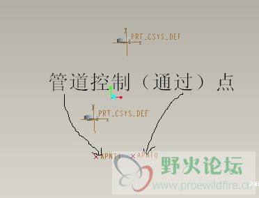

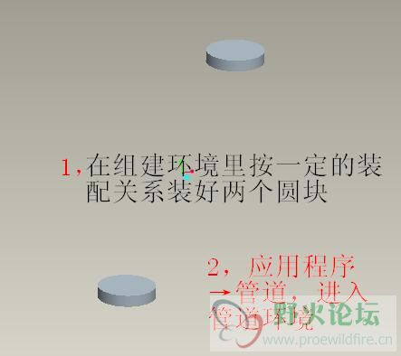

到管道环境,并创建管道(通过)控制点

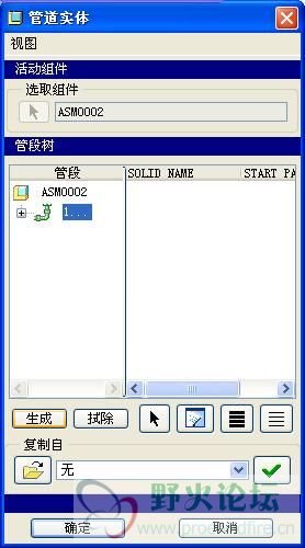

回到主菜单管理器选"制造" "管道实体",在弹出的管道实体对话框中选中创建的管线"1",再单击“生成”按钮~~~~~~
