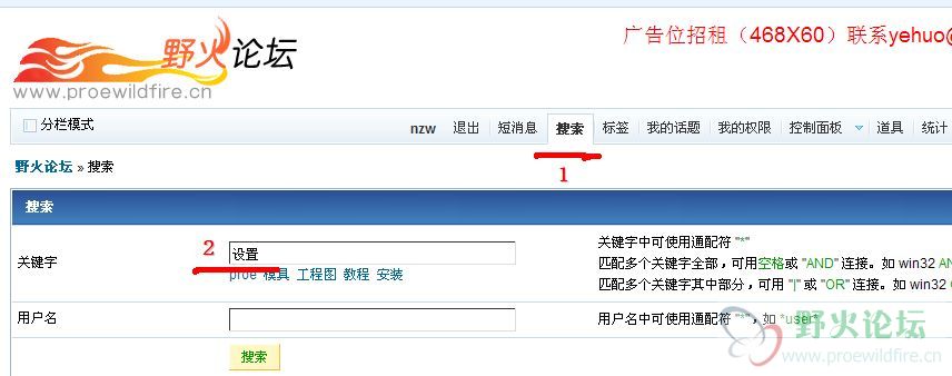

 楼主| 发表于 2010-2-5 18:43 | 显示全部楼层
至于详细的设置
你用论坛上的“搜索”功能 搜索一下有很多的。先看看还不明白可以问我
529
726

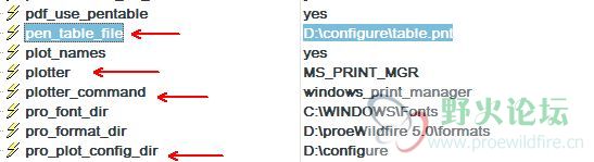

 楼主| 发表于 2010-2-5 18:49 | 显示全部楼层
还有关于打印出来
我看了你的PDF 你看看用我20楼的方法 将工程图配置文件设置一下。。应该就没那些框框了
529
726
 楼主| 发表于 2010-2-5 18:57 | 显示全部楼层
设置
pen 1 color 0.0 0.0 0.0; thickness 0.02 cm
pen 2 color 0.0 0.02 0.035; thickness 0.006 cm
pen 3 color 0.0 0.0 0.0; thickness 0.006 cm
pen 4 color 0.0 0.0 0.0; thickness 0.006 cm
pen 5 color 0.0 0.0 0.0; thickness 0.015 cm
pen 6 color 0.0 0.02 0.035; thickness 0.006 cm
pen 7 color 0.0 0.0 0.0; thickness 0.006 cm
pen 8 color 0.0 0.02 0.035; thickness 0.006 cm
529
726
 楼主| 发表于 2010-2-5 19:09 | 显示全部楼层
你先把楼上的笔拷贝下来,在粘贴到“文本文档”里面保存(电脑屏幕上点击右键,新建文本文档)在把文本文档的后缀TXT改成pnt(如我13楼的名字table.pnt,注:后缀名一定要是pnt前面的名称table可以按自己喜欢)。再按我14楼的设置
config文件use_8_plotter_pens yes也设置一下。
529
726
 楼主| 发表于 2010-2-5 19:15 | 显示全部楼层
关于后缀名pcf(我的配置里面如13楼里面有一个)文件的设置你再看看论坛里面的一些资料我这不在详细说明了
529
726
 楼主| 发表于 2010-2-5 19:16 | 显示全部楼层
把楼上的第5支笔也改成0.02.
529
726
 楼主| 发表于 2010-2-5 19:30 | 显示全部楼层
基本上是以下这几个设置 看了论坛上一些资料 搞定打印问题应该不难 祝朋友好运
