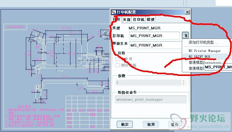

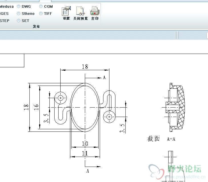

发表于 2010-1-20 20:16 | 显示全部楼层 |阅读模式
在打印预览看是好好的
529
726

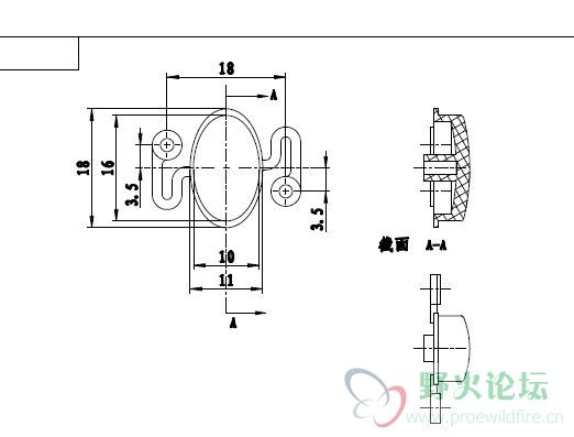

 楼主| 发表于 2010-1-20 20:18 | 显示全部楼层
打印出来尺寸的字就跑了
请有知道的朋友告知解决办法为谢!在线等待

 楼主| 发表于 2010-1-20 20:41 | 显示全部楼层
打印选择
选择如下
529
726

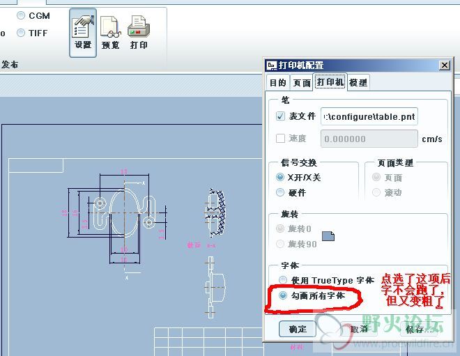

发表于 2010-1-20 21:20 | 显示全部楼层
你没有用笔配置文件吗?在笔配置文件里面改啊!
pen 1 color 0.0 0.0 0.0; thickness 0.015 cm         (可见几何,剖面切线和箭头,基准面等)
pen 2 color 0.0 0.02 0.035; thickness 0.006 cm       (尺寸线,导引线,中心线,文本,注释等)
pen 3 color 0.0 0.0 0.0; thickness 0.006 cm           (隐藏线,阴影文本)
pen 4 color 0.0 0.0 0.0; thickness 0.006 cm          (样条曲线网格)
pen 5 color 0.0 0.0 0.0; thickness 0.015 cm         (钣金件颜色图元)
pen 6 color 0.0 0.02 0.035; thickness 0.006 cm       (草绘截面图元)
pen 7 color 0.0 0.0 0.0; thickness 0.006 cm          (灰色草绘尺寸,切换了的截面)
pen 8 color 0.0 0.02 0.035; thickness 0.006 cm       (样条曲面网格)
还要在CONFIG.PRO加入pen_table_file 如(X:\Wildfire 5.0\pen_table_file.pnt)
