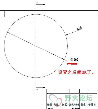

 楼主| 发表于 2010-1-22 21:06 | 显示全部楼层
这里再来做个对比
设置前与设置后的效果
529
726

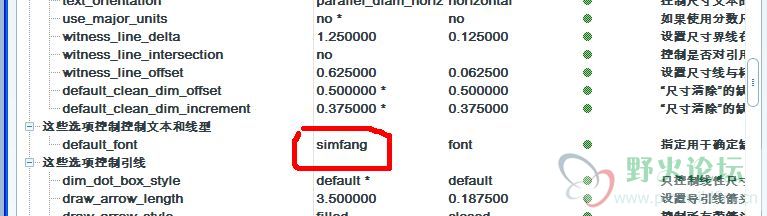

 楼主| 发表于 2010-1-22 21:08 | 显示全部楼层
顺便多说一句
我的工程图配置里面设置的是:宋体如下图红色表示
1732
540
3266

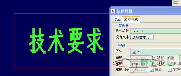

发表于 2010-1-26 10:35 | 显示全部楼层
text_thinckness 应该是设置文本的粗细的。
如下图,如果将text_thinckness 设为0.2,则为缺省值。
而且这个只对某些字体有效。
实际仿宋体打印出来是会比较粗,但不会粗太多
从你的贴图可以看出来,还是相对于font字体粗的。
我不是版主,只是一个学习者。
多看贴、多思考、多尝试、多实践,问题的答案就在自己手中……
发表于 2010-2-4 16:05 | 显示全部楼层
文字太粗了
原帖由 nzw 于 2010-1-22 21:01 发表
问题终于解决了,也终于可以歇口气了。原来是工程图配置文件里面的
text_thinckness 的问题 这里不能为0.000000
因设置成如下图黄色箭头所示,当然也可以设置成其他的数字如0.35、0.1等根据自己需要设置。
如有同 ...
我的文字太粗了,请问怎么办?

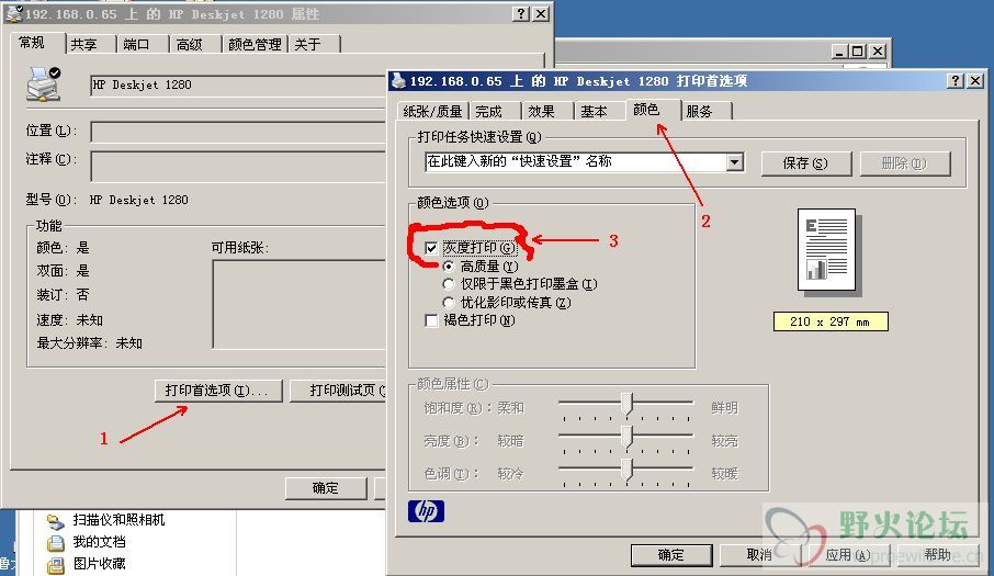

发表于 2010-2-4 17:44 | 显示全部楼层
用HP打印机打印
用HP打印机打印出来怎么是彩色的?请问如何设置?谢谢!

 楼主| 发表于 2010-2-5 12:48 | 显示全部楼层
楼上的朋友
你没有用笔配置文件吗?借用9楼朋友的话可以解决你的办法。
pen 1 color 0.0 0.0 0.0; thickness 0.015 cm         (可见几何,剖面切线和箭头,基准面等)
pen 2 color 0.0 0.02 0.035; thickness 0.006 cm       (尺寸线,导引线,中心线,文本,注释等)
pen 3 color 0.0 0.0 0.0; thickness 0.006 cm           (隐藏线,阴影文本)
pen 4 color 0.0 0.0 0.0; thickness 0.006 cm          (样条曲线网格)
pen 5 color 0.0 0.0 0.0; thickness 0.015 cm         (钣金件颜色图元)
pen 6 color 0.0 0.02 0.035; thickness 0.006 cm       (草绘截面图元)
pen 7 color 0.0 0.0 0.0; thickness 0.006 cm          (灰色草绘尺寸,切换了的截面)
pen 8 color 0.0 0.02 0.035; thickness 0.006 cm       (样条曲面网格)
还要在CONFIG.PRO加入pen_table_file 如(X:\Wildfire 5.0\pen_table_file.pnt)
529
726
 楼主| 发表于 2010-2-5 12:57 | 显示全部楼层
以上内容,pen 1......8代表笔,color 0.0 0.0 0.0代表笔的颜色,后面三个数值分别是红色R,绿色G和蓝色B的比例值,0~1,1为最强。三个0也就是黑色了。Thickness 0.015 cm 代表这支笔的宽度是0.015cm了。如果只打黑白的图,color都设为0就好了
还有一个笨办法,什么都不变不你设置下打印机为”灰阶“。这个怎么操作问问你周围的朋友应该有人会知道的。(我就不详细给你说了看截图)

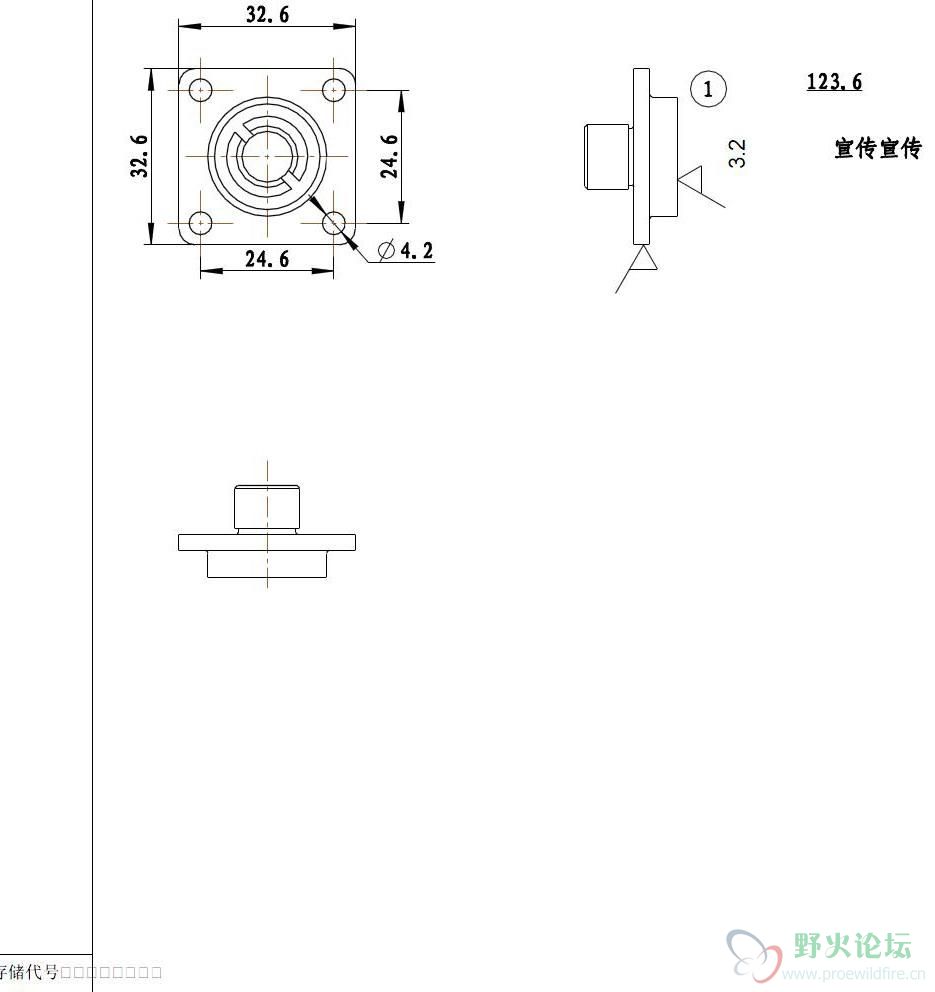

发表于 2010-2-5 18:21 | 显示全部楼层
回楼上,按照您提供的设置,打出来的效果如图,
ENGINEER - DRW0001.pdf
69.27 KB, 下载次数: 89
发表于 2010-2-5 18:30 | 显示全部楼层
回复28楼的,按照您提供的设置,打出来的效果如图,
