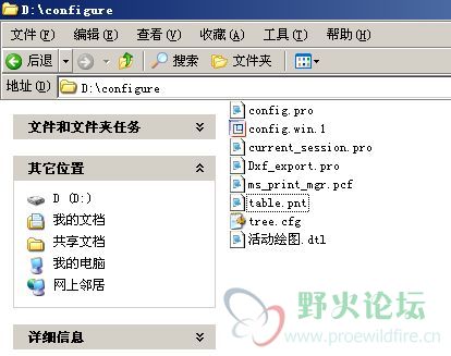

我用了3911815的配置文件只是图框什么的粗细变了 好像和标注的文字粗细不搭边?
我再把我的一些配置贴上来 你帮我再看看3911815 感谢
529
726
 楼主| 发表于 2010-1-21 12:54 | 显示全部楼层
我的配置文件走放在这个目录下
529

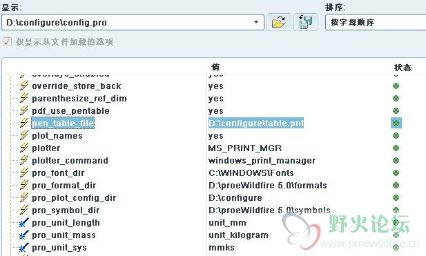

我的config.pro
配置是这样的
529
726

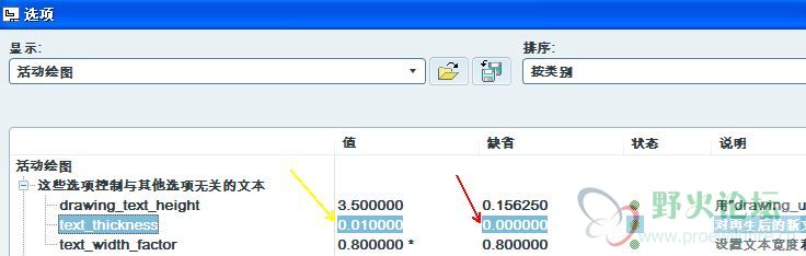

谢谢楼上所有热心帮助的朋友
问题终于解决了,也终于可以歇口气了。原来是工程图配置文件里面的
text_thinckness 的问题 这里不能为0.000000
因设置成如下图黄色箭头所示,当然也可以设置成其他的数字如0.35、0.1等根据自己需要设置。
如有同样遭遇的朋友不妨一试,说不定就有意想不到的效果呵呵
