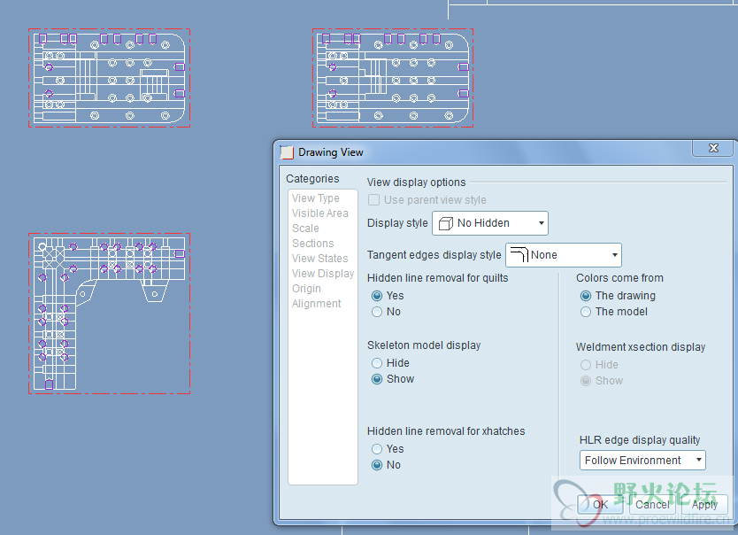

在属性里更改,如图所示,即可隐藏空的隐线。
[img][/img]

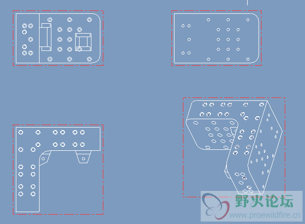

更改完之后的效果
[img][/img]
