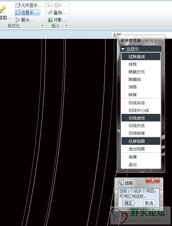

proe工程图有些隐藏线(例如一些看不见的孔等)需要显示,但为了简洁清楚明了,又有非常多的隐藏线不需要显示,不知道怎么办?

可以用拭除啊!就是麻烦点。
 楼主| 发表于 2010-1-20 20:33 | 显示全部楼层
3楼做法是可以的 ,
但工作量巨大 ,
不值得提倡 ,
不知有哪位高人有啥绝招?

希望版主或论坛元老能回答我这个问题,特别是不可见的螺纹显示与隐藏(一个零件太多螺纹孔,如让它们全部显示出来真的很乱,只想让部分以隐藏线形式显示出来)

楼主可参考上面连接: 用简化表示把你做的螺纹特征做简化,简化后再"排除"螺纹特征接着就可以出工程图了。假如楼主不是初学者看了上面的连接解决你的问题应该不是问题。。。。。。

这个很难,我也是有这个问题,我用剖面解决
发表于 2010-1-28 10:18 | 显示全部楼层
回复 楼主 3d_q 的帖子
可以自己把要显示的线画出来,用使用边指令比较省事,让后改显示样式
