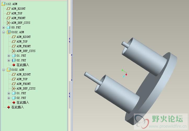

装配体也是可以使用挠性的,
你的第一个问题,我是通过挠性来解决的。
看下图,举个简单的例子。
这样是否可以达到你的要求?

 楼主| 发表于 2010-1-16 22:22 | 显示全部楼层
看结构树 是在组件112下通过组件0102的挠性化装配形成,
但看不出你的零件02长度是不是变长了?还是装配尺寸变了?
如果长度不变 仅仅装配尺寸变了 那太好了.(你的PROE是哪个版本的?)

发表于 2010-1-16 22:26 | 显示全部楼层
你说对了,就是通过设置挠性,使装配尺寸变化而来的。

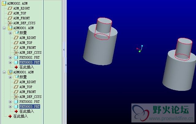

 楼主| 发表于 2010-1-16 22:54 | 显示全部楼层
我是通过参数挠性化的
看你的结构树 零件 部件都挠性化了吗?
1732
540
3266
发表于 2010-1-16 23:03 | 显示全部楼层
“使用挠性的话,也就使零件的长短发生了变化,而不是它的装配位置的尺寸不同”
使用挠性,也可以使零件完全没有变化,挠性的只是装配,也就是装配位置不同而已。
我想我的意思楼主已经明白了,应该是版本问题,模型树实际是一样的,只是过滤的项目不同
在模型树上面有个设置,树过滤器,把“放置文件夹”勾上,就可以出现这个放置项了。
也可以将设置保存到config.pro中。
我不是版主,只是一个学习者。
多看贴、多思考、多尝试、多实践,问题的答案就在自己手中……
124
159
 楼主| 发表于 2010-1-16 23:05 | 显示全部楼层
原帖由 yjwxf421 于 2010-1-16 22:54 发表
你哪个结构树中的放置是什么意思,我的怎么没有?
不知道 我拿4.0随便画的(平时不用4.0)
124
159
 楼主| 发表于 2010-1-16 23:08 | 显示全部楼层
看结构树图标 你的零件02挠性化了 我的零件PART0003没挠性化  效果一样 但做法不一样吗?
