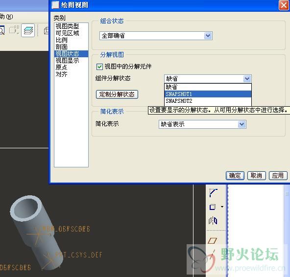

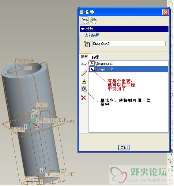

发表于 2010-1-15 21:45 | 显示全部楼层
我现在使用Autocad Inventor,它可以做到,我很久没用Proe了,机子上也没有,没法试,不过,我想它应该能做到的,等会我装上试试
我试了试,两个问题都可以解决。

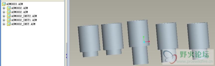

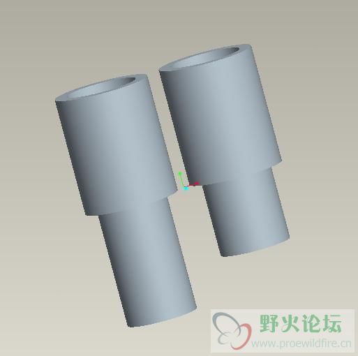

第一个,装配完成后留下该有的自由度,再在另个装入两个该组件,然后,将它们分别拖到你想要的位置就行了,但再生后,会变到相同的位置
最好的办法是使用族表,就一点问题都没有了,想要什么位置都行
第二个问题,装配完成后,找到你的两个位置(30°与60°各一个),快照好它们,再在工程中引用,就可以了

发表于 2010-1-15 21:54 | 显示全部楼层
我现在有一个很笨的方法,也给你说说吧,就是用同一组件的零件,通过不同的装配关系,表达出你想要的位置后,在工程图里用属性中的增加模型的方法来生成不同位置的工程图。我就是经常这么做的,虽然笨是笨了点,但不失为一个办法,因为我不想用CAD,所以一切都用proe来完成的。就像做那些不锈钢防护罩一样,我就经常做两个极端位置,然后在同一张工程图里出这两种状态下的图,其实这种方法是可以试试的,希望喜欢。

 楼主| 发表于 2010-1-16 19:19 | 显示全部楼层
感谢两位的细心讲解,用快照的方法是挺不错的!基本上第二个问题可以解决了.(前提是第一个问题先解决了)
对于第一个问题的方法,模型再生是经常的事,所以这方法不行,
用族表的方法或通过不同的装配关系可以实现,那已经是两个不同图号的零部件,检入PDM会产生不同的编码,不符合要求.
