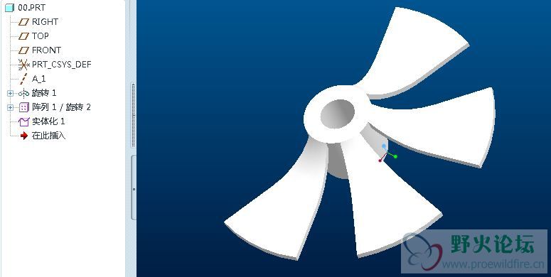

[求助] 为什么阵列后位置不对

发表于 2010-1-15 08:36 | 显示全部楼层
应该不会出现这种情况吧
你使用等分按钮试一下

发表于 2010-1-15 10:10 | 显示全部楼层
没有找到原因,转曲面就可以

发表于 2010-1-15 11:02 | 显示全部楼层
这个应该是属于proe软件的一个bug吧,其实你的图是没有问题的,你可以按特征-编辑定义-再按确定,让系统重新生成特征。结果是没有问题的。

发表于 2010-1-21 20:53 | 显示全部楼层
应该是你阵列的时候参照不对,或者干脆就是你阵列的变化量选多了一个

发表于 2010-1-29 10:10 | 显示全部楼层
是不是您的尺寸增量项选择有问题,另外尺寸变化控制也要注意一下,请参考。

发表于 2010-1-31 14:28 | 显示全部楼层
参照,尺寸,你看看细节是否正确,我们原来也经常出错,检查步骤慢慢来

发表于 2010-6-30 16:57 | 显示全部楼层
请在草绘下标注 圈住尺寸
就可以解决阵列便宜的问题了

发表于 2010-6-30 17:05 | 显示全部楼层
标注的时候
要去掉重合约束
