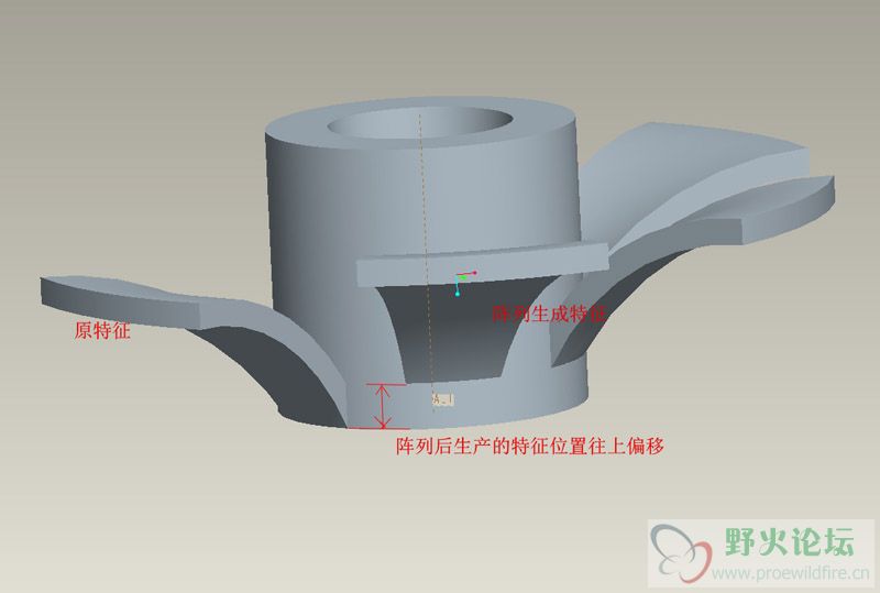

proe4.0 发现特征阵列后位置产生偏移,阵列时选用的是轴阵列,一个驱动尺寸就是角度,生成图型如图,哪位大侠给指点一下什么原因!

发表于 2010-1-12 14:56 | 显示全部楼层
最好把prt发上来,好让别人可以分析

发表于 2010-1-12 16:58 | 显示全部楼层
原特征的参照有问题,这个好解决的,发part上来

发表于 2010-1-12 17:27 | 显示全部楼层
应该是你阵列的时候参照不对,或者干脆就是你阵列的变化量选多了一个

发表于 2010-1-13 11:41 | 显示全部楼层
我很赞同三楼的意见,这是轴阵列出来的,不可能出现楼主的情况

发表于 2010-1-13 15:11 | 显示全部楼层
第一个旋转旋转轴和平面没重合,需加以约束

 楼主| 发表于 2010-1-13 16:48 | 显示全部楼层
原帖由 sunyanwei 于 2010-1-13 15:11 发表
如何加以约束,请赐教
