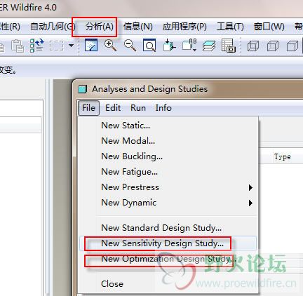

[求助] 4.0结构分析中优化分析和敏感分析的命令在哪里啊

发表于 2010-1-7 17:16 | 显示全部楼层
分析_敏感度分析
分析_可行性优化

 楼主| 发表于 2010-1-7 20:01 | 显示全部楼层
先谢谢了!但是,,,,
我怎么也找不到,您能不能说的详细一些,最好给个图片!万分感谢!!

发表于 2010-1-7 21:05 | 显示全部楼层
如图

 楼主| 发表于 2010-1-8 08:18 | 显示全部楼层
哦,谢谢,我找到了!再请问,DSGN CONTROL(设计控制)命令在哪里呢?
不好意思,初学,请多指教!!

发表于 2010-1-8 19:07 | 显示全部楼层
Mechanica4.0怎么创建 设计控制-设计变量
http://www.proewildfire.cn/thread-24096-1-1.html

发表于 2010-1-8 23:27 | 显示全部楼层
在做这几个分析前 需要先做静分析
