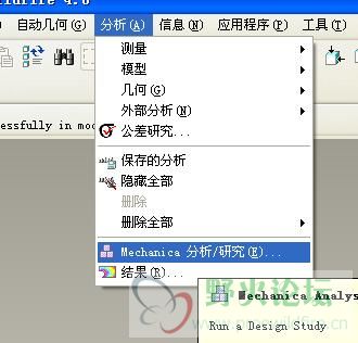

手上有本张继春的一本PROE野火结构分析的书!
在第九章 灵敏度分析 优化设计中
我的版本是4.0怎么创建 设计控制-设计变量
下拉菜单中有模拟测量的东东  可是怎么创建类型为尺寸
类型里面好像没有找到尺寸
希望高手帮下忙
怎么在4.0里进行灵敏度分析与优化设计

我没有这本书,不知道你的设计目标和限制条件是什么。3.0以后就取消设计控制了。

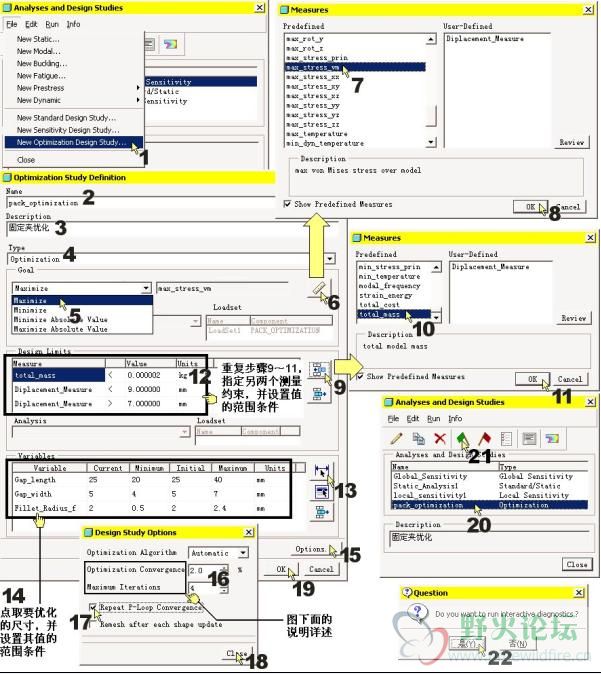

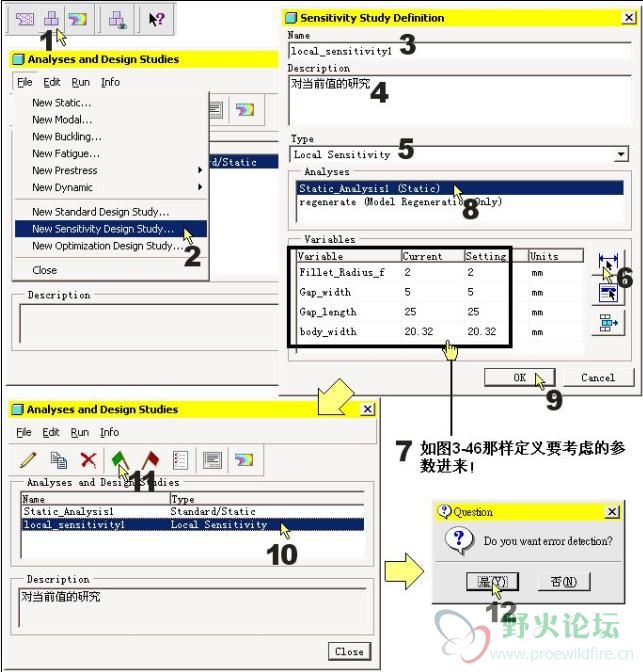

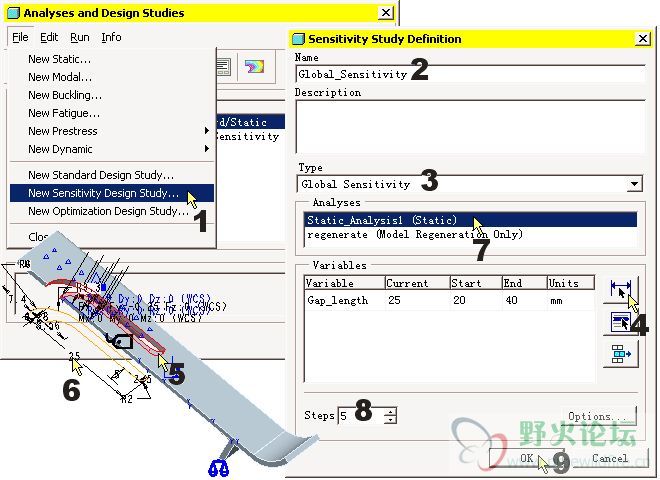

本想出个图文教程(自己懒啊, ),正好有现成的图(《proe机构结构运动热力分析》的优化例子)给你看看,希望你能看明白。
(global sensitivity)选择尺寸,并确定范围。
(local sensitivity)操作一样。
优化分析
上帝也疯狂!再怀念一下吧!

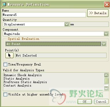

4.0里面如何创建User_Defined里测量
如3#第10步的Dispalcement-Measure的特征!
是在标准模式下创建还是进入Mechanica下呢?

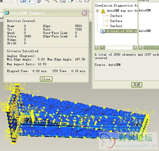

4.0里面又个尺子形态的 叫 模拟测量  好像不能创建 距离分析特征

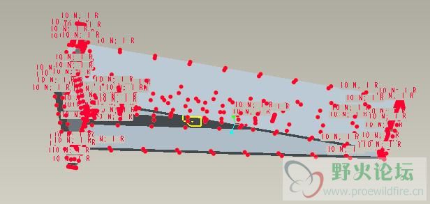

另怎么在4.0里创建分析例子中危险断面的危险点的受力 按照书上创建在危险点上创建基准点进行测量特征

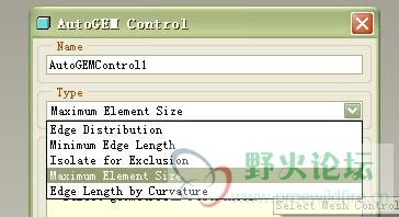

分析静态分析时就出错。去掉2个基准点的分析就可以进行静态分析
模型似乎不能进行自动划分网格,。
现在我主要想的是如何创建自定义分析特征在4.0里面!
谢谢你的指导
[ 本帖最后由 beltongpp 于 2009-6-7 10:53 编辑 ]
469
62
829
发表于 2009-6-7 13:57 | 显示全部楼层

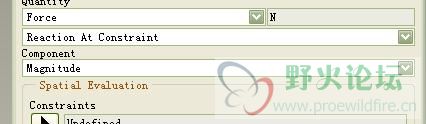

User_Defined是在mechanica中定义的。就是那个尺子的图标。例如你建立了一个位移的测量,又建立了一个反作用力的测量,在做优化分析时
User_Defined中就可以选择你刚才建立的位移和反作用力的两个测量。
你说的“创建距离分析特征”,是可以创建的,可以定义某点的位移测量。
也可以创建反作用力啊,
另外,我分析了一下,也没有出现你说的建立基准点测量特征就不能分析的情况。
而且,可以自动划分网格,当然也可以手动划分,
例如
[ 本帖最后由 iampopdeng 于 2009-6-7 14:16 编辑 ]
