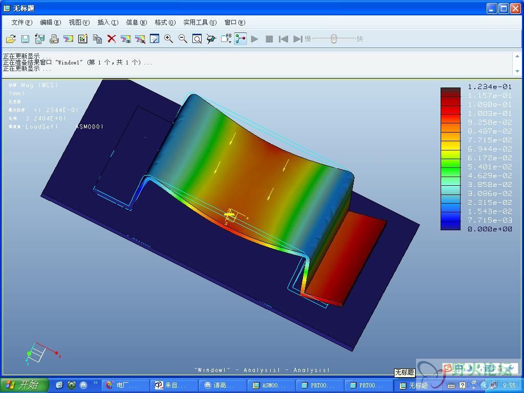

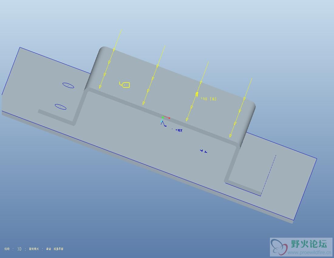

[求助] 请高手指点关于组件分析中零件接触的问题

刚才找出这个例子  好好看了一下  说一下自己的看法
出现错误的提示说:“静态分析将会忽略非实体的面接触”
因为模型中将上下板进行的壳理想化   所以才出现穿透的错误  不知道是这个原因不

发表于 2010-7-16 10:00 | 显示全部楼层
我做了一个,没有问题啊

发表于 2010-7-16 14:55 | 显示全部楼层
还应该是接触分析,但不该有壳理想化

发表于 2010-7-23 18:47 | 显示全部楼层
以前遇到过此类问题,后改在ansys workbench中解决了,自由端必须加链接才行(应该加个光滑接触链接),否则会视为两个相互独立的零件,当然也就穿透了。
