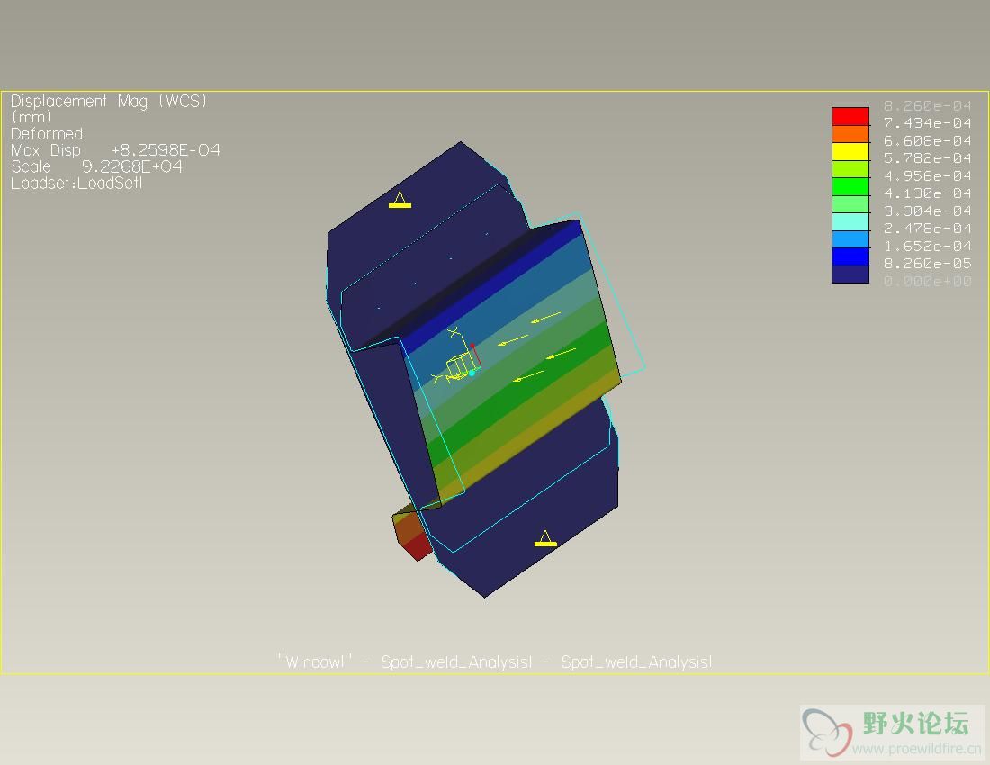

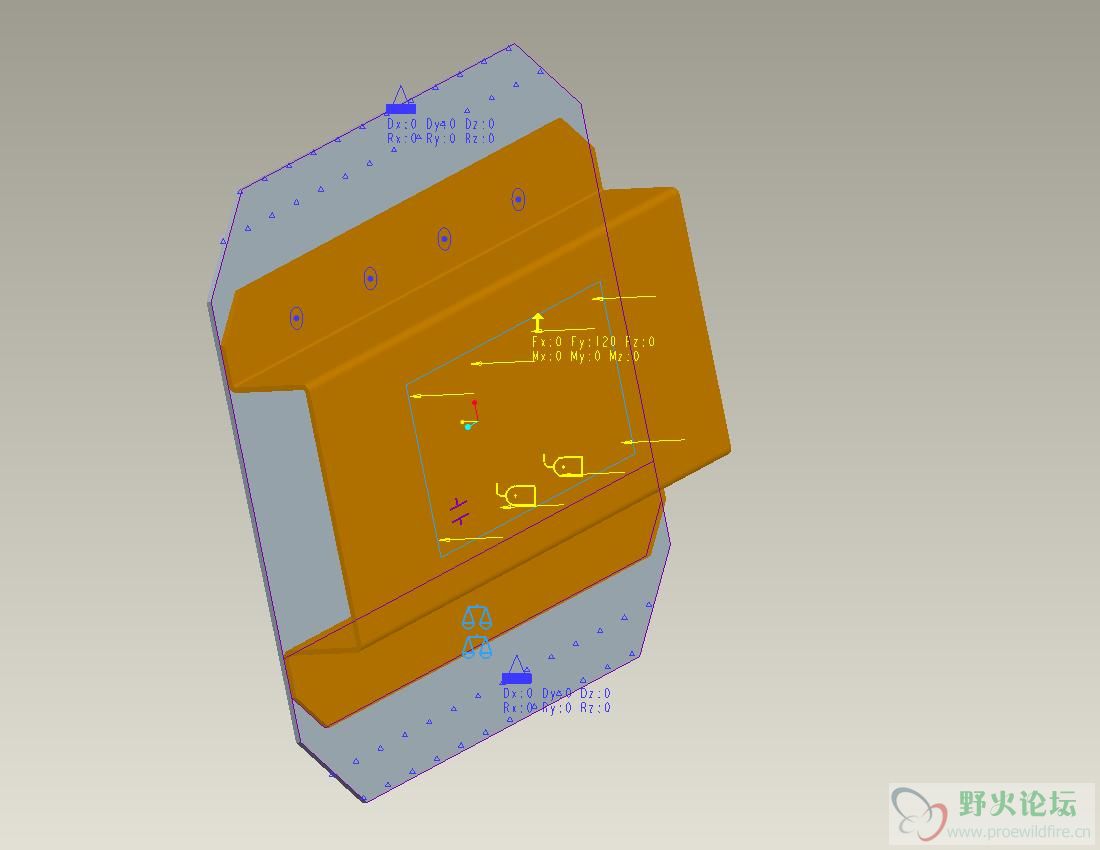

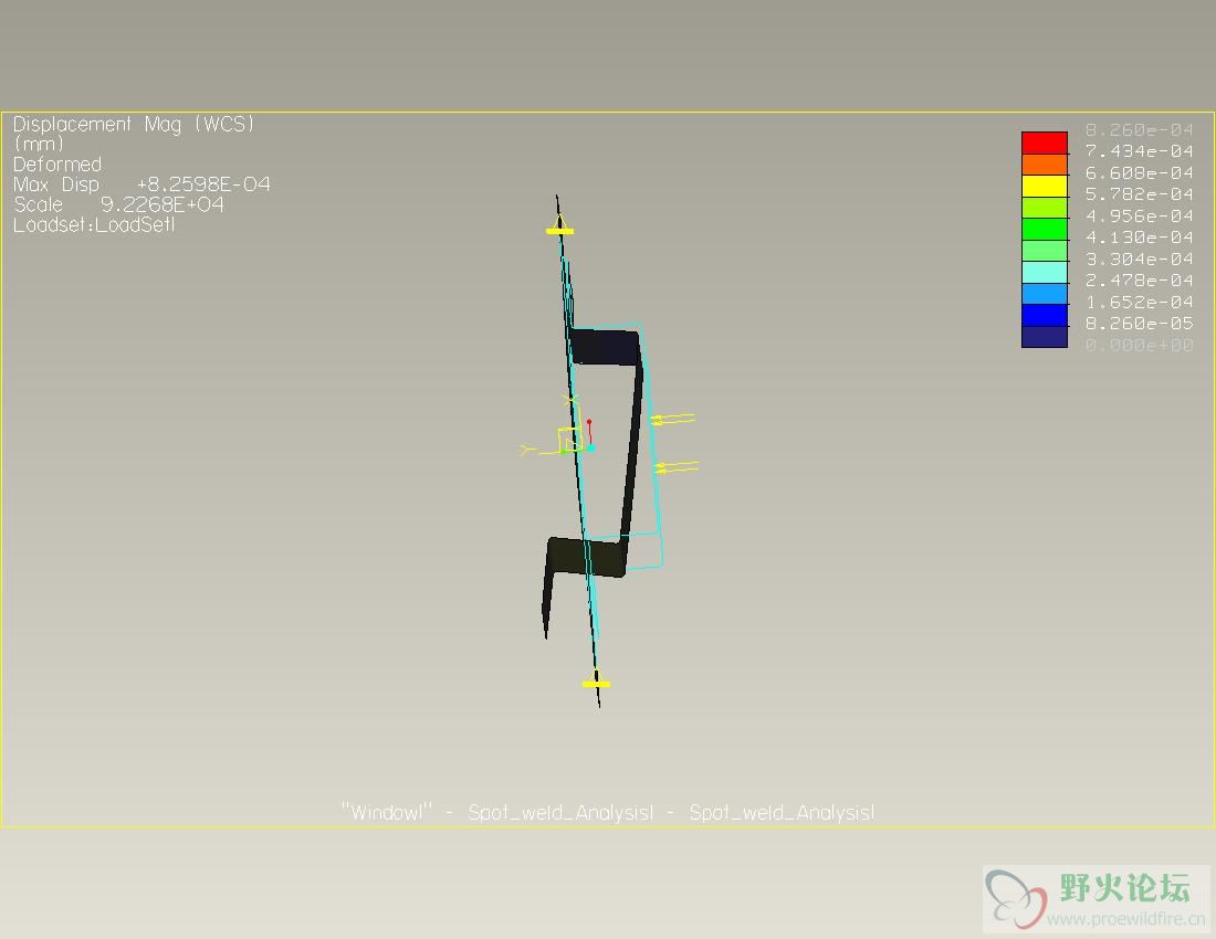

如图所示,一个U形板一侧通过点焊与固定板架连接,另一侧相互接触但是自由端,所以采用的free连接,固定板底面全约束,U形板施加力,结果如图,按理说U形板的自由端应当靠到固定板上,可为什么另一侧越过了固定板,并没有受到固定板的约束呢?我试着采用bond和contact连接,但都没有取得正常的结果,请高手指点怎样设置连接,难道组件里面相互接触的两个零件(非焊接、非紧固件、不想合并为一个零件)无法设置合适的连接么?

当你分析到这步时,你已经知道底板“相当于墙壁”已经被焊接件“钉子”打穿,
OK,第二次分析,你可以定义这俩个面FREE出 刚性接触或其他接触
再分析

经过一段时间的试验,我试着采用contact连接,取得了正常的结果,你的软件版本是5.0吗????
5.0在定义分析时将接触包括在变形分析中了!
