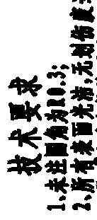

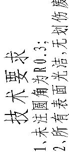

1、同样的设置,用3.0时打印没有出现过这样的问题;
2、本人在用5.0时打印会出现如下问题。就是在预览时字体正常,可是打印出来字体会变粗了。3、字体设置用得是长仿宋体,可是其它软件上没有遇到此问题。
才用5.0不久,感觉应该是哪里设置更改下就可以解决,找了好久,试了很多办法都不行。不知道其它朋友有没有遇到过些问题。以下是对比图片。

发表于 2009-12-26 10:39 | 显示全部楼层
在CONFIG中添加pen1_line_weight 1
!使用静电绘图仪,用笔数设置出图的图元粗细
打印就会正常了。

发表于 2010-1-25 18:50 | 显示全部楼层
5.0M010有这个问题,我后来安装M020就没有这个现象了。
