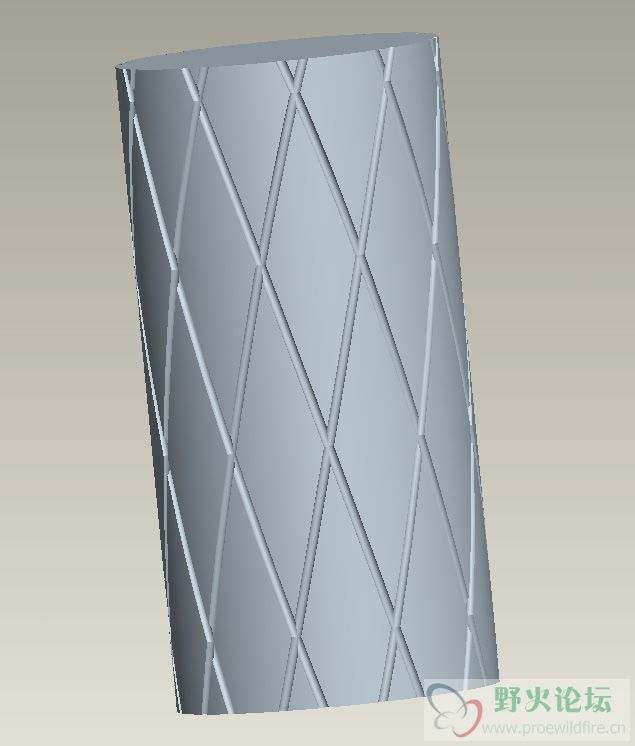

[求助] 在圆柱外圆上怎么做菱形花纹特征?

原帖由 donghuafeng 于 2009-12-17 17:01 发表
简单画了一个,楼主看看是不是这样的,图片和prt都传上来了,有点大。
这样做不符合加工习惯吧,这个怎么加工出来?应该直接做扫描切除,再阵列啊

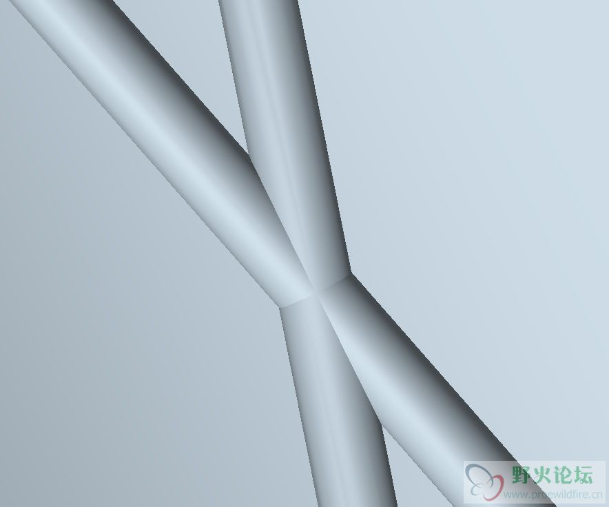

回复 21# dmddhui 的帖子
我刚进结构设计这块,关于加工习惯还真是不太清楚,大哥能否按你的说法做个prt传上来?我切了一下在交叉的地方棱边很突出(截面是圆),想想如果截面是矩形也不太容易保证切除面跟圆柱面垂直吧,似乎用展开更容易做到。传个图上来给大侠看一下问题所在,请指教。还有关于加工方面的知识希望大侠慷慨传授,我的邮箱pangxie261@163.com  多谢啦!
462
588
发表于 2009-12-22 12:07 | 显示全部楼层
截面是圆

这个倒角效果也不好,生产加工这样肯定不行,怎么改?
