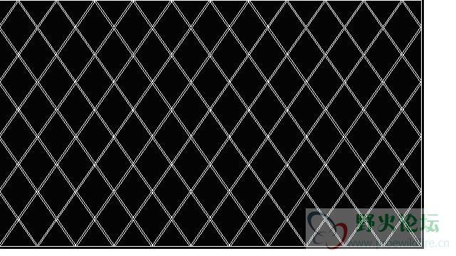

在圆柱外圆上怎么做展开图如附图所示的菱形花纹特征?请高手指点!

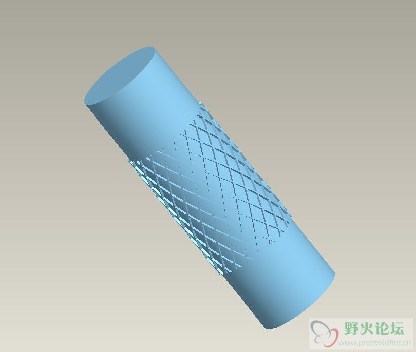

发表于 2009-12-17 17:01 | 显示全部楼层
简单画了一个,楼主看看是不是这样的,图片和prt都传上来了,有点大。

发表于 2009-12-17 17:05 | 显示全部楼层
简单做了个,楼主看看是不是这样的,picture and prt!

 楼主| 发表于 2009-12-17 17:07 | 显示全部楼层
谢谢各位的回复!
[ 本帖最后由 天上人间 于 2009-12-17 17:22 编辑 ]
 楼主| 发表于 2009-12-17 17:14 | 显示全部楼层
原帖由 donghuafeng 于 2009-12-17 17:05 发表
谢谢回复!
是这种效果!
