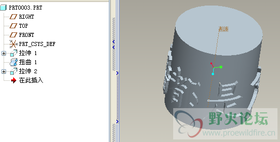

发表于 2009-12-14 02:33 | 显示全部楼层
不好意思只搞了一种,看看,希望高手出招!

发表于 2009-12-14 02:49 | 显示全部楼层
不知道这样做能不能符合你的要求!?
再传个PRT给你!

发表于 2009-12-14 10:47 | 显示全部楼层
可以用投影 还能倒角

发表于 2009-12-14 15:12 | 显示全部楼层
这样更清楚些。
这位同学讲的问题从根本上时在曲面上写字的问题,主要步骤是先用草绘写字,
再用投影,投影到曲面上,而后曲面偏移就行了。最好不要用环形折弯,效果不好,还要用高级命令。
发两张图片,和prt就不传了,需要的话给我留个邮箱。
