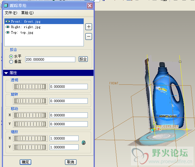

请问proe里面如何导入参照图片?

PROE野火版的帖花(贴花)
http://www.proewildfire.cn/thread-11240-1-1.html

发表于 2009-12-11 03:28 | 显示全部楼层
在造型(style)中,有一个"跟踪草绘",那里加参照图很不错,比画填充曲面好调节一些!

回复 3# liuyang8 的帖子
这样只能放在平面上,不能搞在曲面上。
