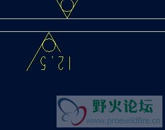

谁会?谢谢

发表于 2009-12-10 11:52 | 显示全部楼层
你用系统自带的符号,然后旋转,出来的字体直接就是正的。

 楼主| 发表于 2009-12-10 12:29 | 显示全部楼层
回复 2# zhangfeng412 的帖子
我怎么试得不行啊

发表于 2009-12-10 17:14 | 显示全部楼层
这是镜象啊,真是高手。哈哈,

发表于 2009-12-15 20:27 | 显示全部楼层
在标注是直接选“法向”,即可

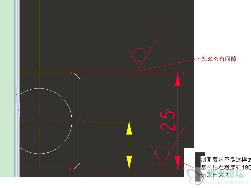

发表于 2010-7-20 10:07 | 显示全部楼层
粗糙度公差标注怎么有会有间隙
粗糙度公差标注怎么有会有间隙?
[ 本帖最后由 001hong 于 2010-7-20 10:12 编辑 ]
发表于 2010-7-20 15:37 | 显示全部楼层
因为我是新手,所以犯很简单的错误。
有间隙和方向不对是因为我选用的引注方式不对,我选用的是“offset”,选用“Enity”"Normal"就不会出现以上情况了。
