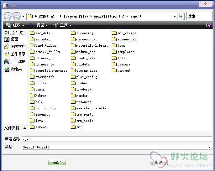

发表于 2009-12-9 16:44 | 显示全部楼层
视图→显示设置→系统颜色,调好以后,点文件→保存:
选择PROE安装文件下的text文件夹→确定

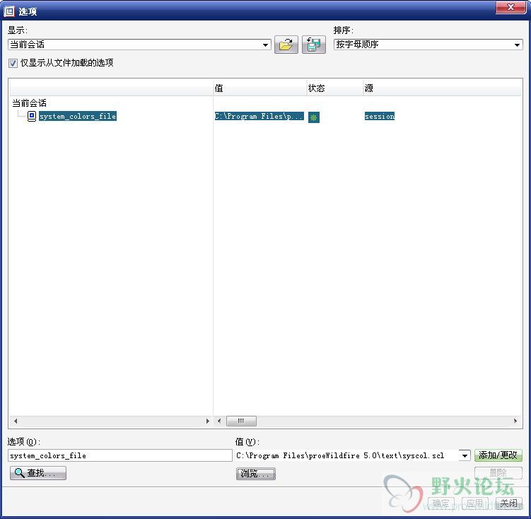

工具→选项:
在选项里填入:system_colors_file→在值里点的浏览→选择刚才保存的.scl文件路径→点添加

找到原因了
版主谢谢你,我按照你的方法走了一遍,最后发现问题了,我之前也是这样做的,还是没有出来,我试了好几次才发现,最后一步,当前会话-----下拉菜单中还有其它先项应该选择初始属性,在我们PRO/E设置属性的地址下应用确定,给后来朋友们参考
