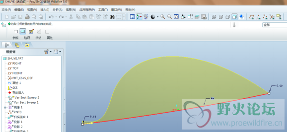

难点一:绘制基准,插入-模型基准-图形,进入绘制界面。
为feature输入一个名字:SSS

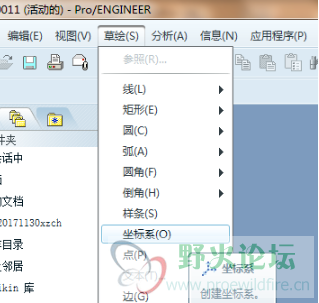

进入草绘以后选择草绘-坐标系,然后在空白处点击创建一个坐标系。
绘制两条中心线,用样条曲线绘制如下图形
点击可变截面扫描的命令,进入界面,然后选择之前草绘的曲线,

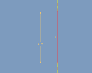

然后点击创建或编辑扫描剖面,进入如下界面,绘制一个0.25长度的直线。

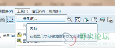

然后点击工具-关系进入关系式编辑界面
输入如下关系式sd3=evalgraph("SSS",trajpar*15)其中,sd3是根据0.25mm那个尺寸表示的符号,如果是sd4就应该改成sd4.如果不显示符号,则可选择实用工具中的切换尺寸。
