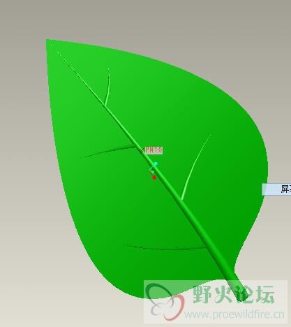

很好的曲面练习题,大家可以做做啊,好的话支持下

不错谢谢  我想问下 那个你命名为SSS 的命令 怎么调出来的  不胜感谢  就这个不会   谢谢了

不错,就是不知道那个SSS的怎么做出来的

就是创建叶子的边缘,实际上就是轮廓轨迹线的创建啊 ,选择插入——模型基准——图形命令,输入图名为SSS的,进入二维图形草绘界面,单击草绘——坐标系按钮,之后就可以画轮廓线啦

可是照你的做还是做不出来 我自己做。           是不是还有什么遗漏啊 ?
