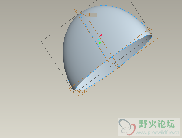

[求助] 边界混合工具生成的曲面只有预期的1/4

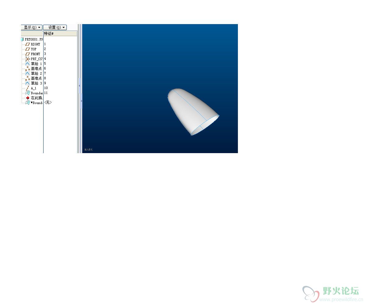

试试看。。我用了4条

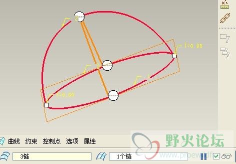

同意上楼说法,选下面圆弧得分段来选,不能把圆当一条链选取.要整周的曲面四条线可以了

这种曲面不应该简单的用3条曲线来做
