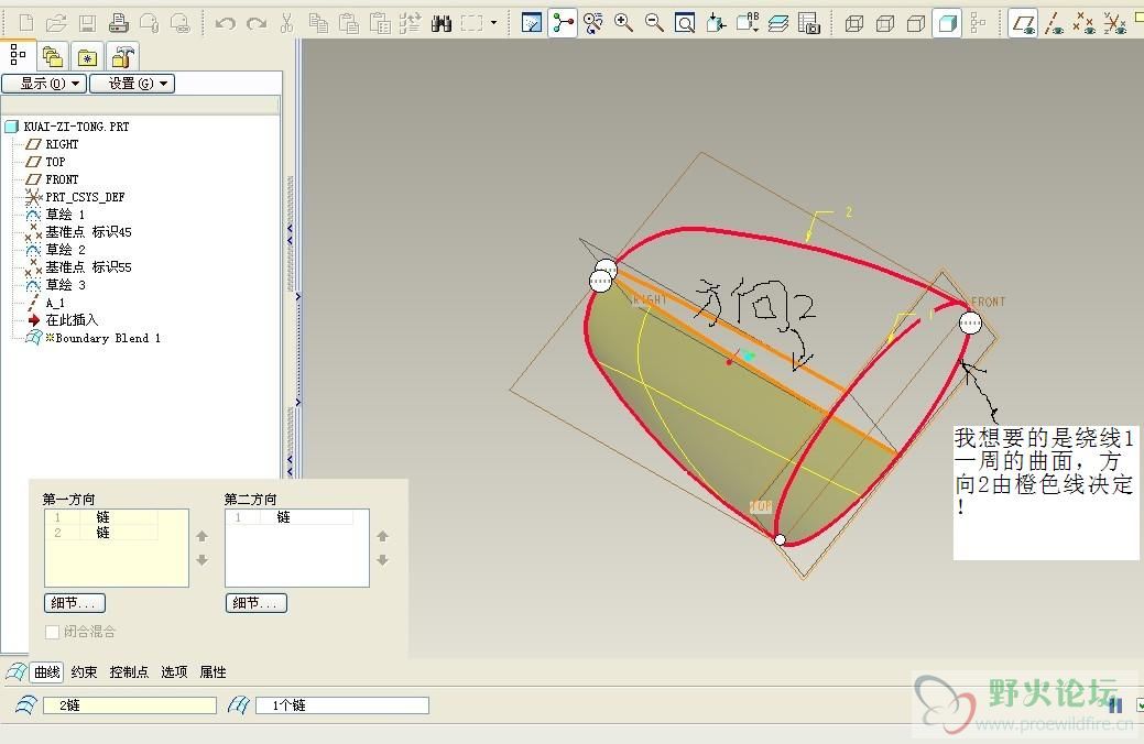

做习题的时候,按要求草绘好三条曲线,再利用“边界混合”工具,按曲线生成曲面!
可弄来弄去就是只有我想要的曲面的1/4!
截图,附件都有!初学ProE,高手多指教啊!

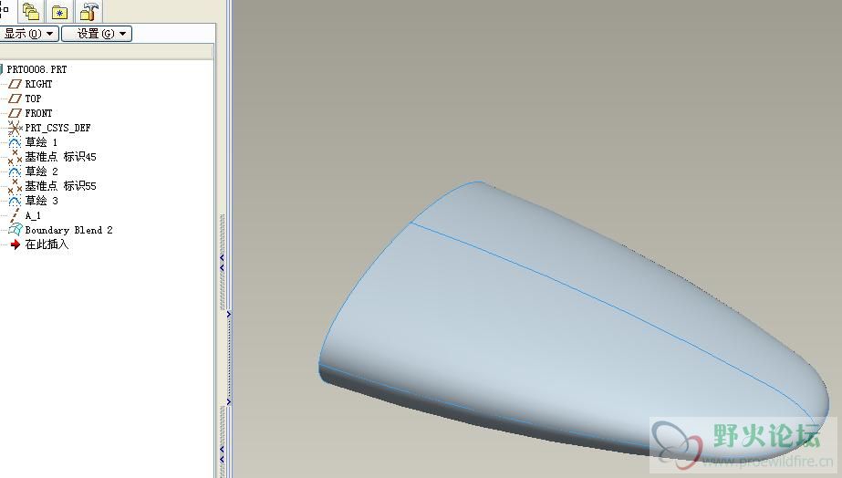

LZ请看附件
曲面的曲率不太平顺,要细化。

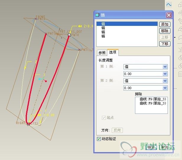

朋友,你很厉害呢!我下了附件,怎么我选不上4条链呢?

注意選擇的方法
95
发表于 2009-12-3 21:56 | 显示全部楼层
晕,居然忘了可以在细节中选曲多条曲线作为一条链

好像是这样的(只适合4.0)
在选取链的时候,点击细节,可以对链的某些段进行“排除”操作(前提:草绘时在基准点PNT2将截图中白线和红线打断),这样也就能选到原来的一半!
上面是说我用的野火4.0!
疑问:是不是版本不同,操作细节有不同啊?
