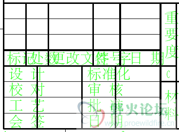

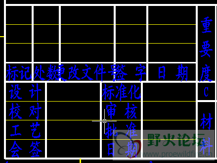

为什么我把工程图从proe导进AutoCAD、PDF格式中,图元和文字都被放大了呢?
  拜行家赐教!

要么你CAD中设置的图形限制大了,或者就是PROE设置大了
47499
发表于 2009-12-1 19:16 | 显示全部楼层
Proe工程图单位、比例、转CAD比例问题综合帖
http://www.proewildfire.cn/thread-9740-1-1.html
