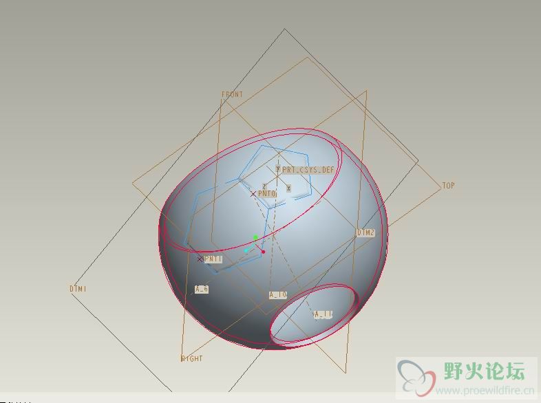

[求助] 画足球,能不能通过镜像画另一半??

昨天刚做过一个,像你这样镜像是不行的,你图中的足球明显是椭圆的。可以用镜像,但只能镜像其中一部分(并不是一半),然后还得用“选择性粘贴”命令把空余的部分补出来。所以你这样只用镜像另一半的方法是行不通的!!!
发表于 2009-1-14 17:36 | 显示全部楼层
旋转36度就可以镜像了

发表于 2009-11-18 16:34 | 显示全部楼层
我的足球完不成了,请各位大侠帮忙
为什么那个六边形旋转复制不出来

发表于 2009-11-18 17:01 | 显示全部楼层
自己画个就OK啦
五边形都能复制出来,周围的五边形都出来了,六边形难道画不出来?

发表于 2009-11-18 21:40 | 显示全部楼层
我旋转复制出来却是这样的啊

发表于 2009-11-18 23:00 | 显示全部楼层
曲面合并应该先复制粘贴,然后阵列
大概是这样吧

发表于 2009-11-19 09:52 | 显示全部楼层
恩,是这样的

发表于 2009-11-19 18:08 | 显示全部楼层
过程方面我都知道的,就是那个六边形旋转复制不出来,郁闷
