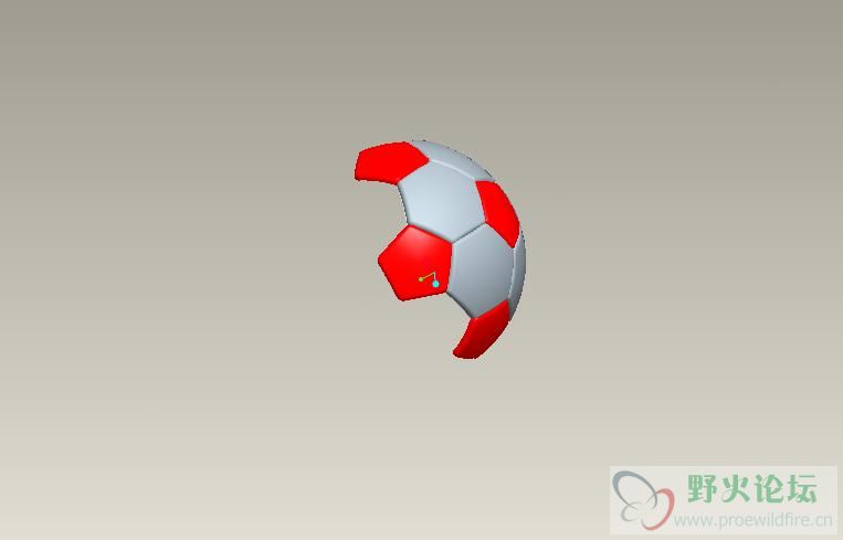

足球已经画了一半,可是镜像另一半的时候,出现了重叠的部分。
这个应该怎么解决。是不是有什么地方出错了?

就是这样的
怎么回事?
应该怎么做?

你别光镜像啊!  镜像的时候再转个角度不就OK了!   这样的事要自己去多研究!你难到看不出你重合的地方转点过来就能把那个空的地方补上吗?

你画的并不是一个足球完整的对称的一半  不是完全相同的所以镜像完后是那样的

专门镜像的时候旋转啊 ???
我不知道专门做
用什么 命令??

你做的有空隙 应该是空隙的地方是一个多边形  画上它的一半 镜像后就没有问题了!

最好的办法就是镜像后再旋转72度吧
发表于 2008-10-5 23:33 | 显示全部楼层
选择镜相面,复制,选择性粘添,点中心线旋转36你试试看

我发现楼主的图并不是跟一个面垂直的,单单一个面垂直并不能镜像出好的效果。
