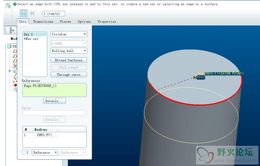

[原创] 在圆柱上,,完全倒圆角。。你们知道吗?

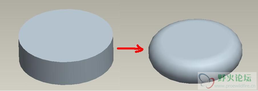

发表于 2011-4-10 13:41 | 显示全部楼层
完全倒圆角不是用来这个的,它是在两个平行面之间建立圆角效果,如附图:在圆柱的上下两个平面间建立圆角,圆角的直径即为圆柱的高。如果圆柱高度过大圆角也会失败。

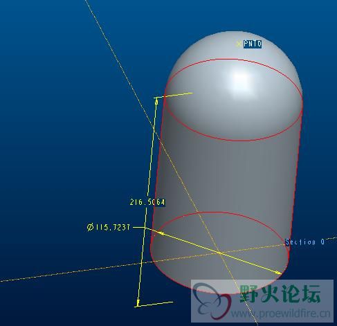

如果只是做顶面的全圆角,直径不是整数的话,怎么做???

我觉得不需要输入半径的数值,proe不是可以通过某个参照来表达半径吗?那我就先做出圆的中心,再:

原帖由 donghuafeng 于 2009-11-30 11:27 发表
直接拖动倒角图标到上表面中心即可,如图
神人啊

就是个半球嘛,倒角半径为圆截面半径就好了
