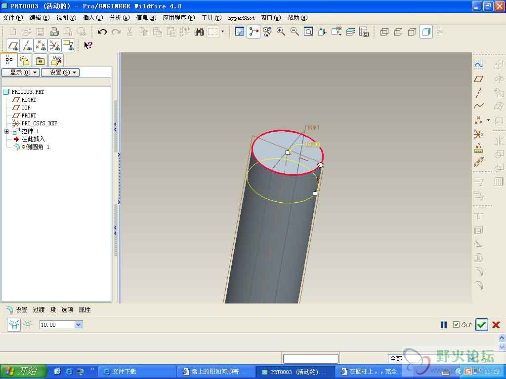

 楼主| 发表于 2009-11-29 14:09 | 显示全部楼层
问题就是我也好久没用PROE,,,我倒不出来 了,,不知道,,,要怎么选边还是选面,,哪出了问题

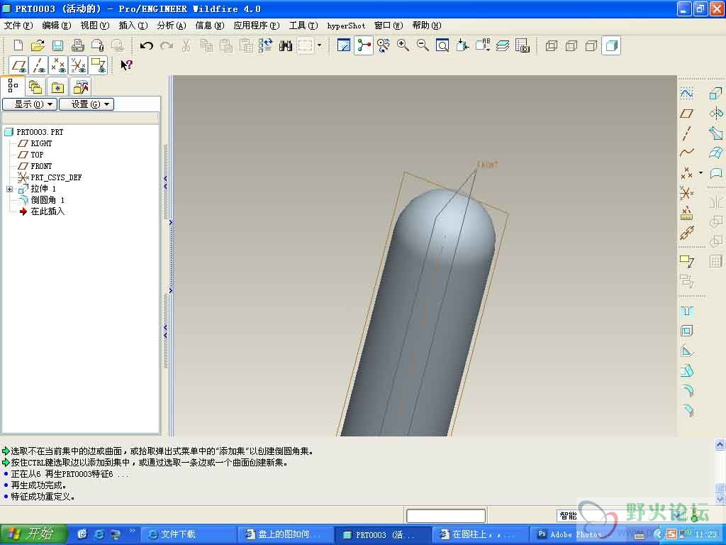

发表于 2009-11-30 11:27 | 显示全部楼层
直接拖动倒角图标到上表面中心即可,如图
