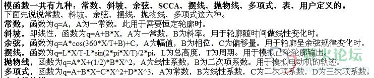

请教各位,在PROE里做转动机械的仿真,如果机构要求转动件的转动范围不到360度,该如何使其转动范围保持在某一固定的角度范围内,比如20度~80度,余弦函数可以做到,但我不是很了解各参数(A、B、C、D)之间的关系,我该如何确定它们,请各位不吝赐教!谢谢!
参数是A、B、C和T,没有D,谢谢

  是这个吧
  建议楼主去看看这个帖子
  http://www.proewildfire.cn/thread-7374-1-1.html
至于你说的角度还是要具体问题具体分析
  因为角度和你的原件组件间的关系在销钉连接里还是需要调整一下
具体问题具体分析
  建议楼主多自己尝试尝试
发表于 2009-11-29 13:37 | 显示全部楼层
用用户定义的 sin(60*t/10+20) 试试
