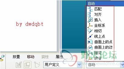

约束转换
机构连接与约束连接可相互转换。在元件放置窗口的放置页面和连接页面里,在约束列表下方,都有一个约束转换按钮。使用此按钮可在任何时候根据需要将机构连接转换为约束连接,或将约束连接转换为机构连接。
在转换时,系统根据现有约束及其对象的性质自动选取最相配的新类型。如对系统自动选取的结果不满意,可再进行编辑。转换的规则,可参考PROE的自带帮助。不过,没有很好的空间想像力和耐性的兄弟就不用看了。
需要记住的一个:曲线上的点、曲面上的点、相切约束,在转换时是不会转换成常规连接的。

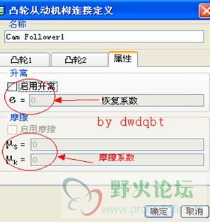

特殊连接:凸轮连接
凸轮连接,就是用凸轮的轮廓去控制从动件的运动规律。PROE里的凸轮连接,使用的是平面凸轮。但为了形象,创建凸轮后,都会让凸轮显示出一定的厚度(深度)
凸轮连接只需要指定两个主体上的各一个(或一组)曲面或曲线就可以了。定义窗口里的凸轮1”“凸轮2”分别是两个主体中任何一个,并非从动件就是凸轮2”
如果选择曲面,可将自动选取复选框勾上,这样,系统将自动把与所选曲面的邻接曲面选中,如果不用自动选取,需要选多个相邻面时要按住Ctrl
如果选择曲线/边,自动选取是无效的。如果所选边是直边或基准曲线,则还要指定工作平面(即所定义的二维平面凸轮在哪一个平面上)。
凸轮一般是从动件沿凸轮件的表面运动,在PROE里定义凸轮时,还要确定运动的实际接触面。选取了曲面或曲线后,将会出线一个箭头,这个箭头指示出所选曲面或曲线的法向,箭头指向哪侧,也就是运动时接触点将在哪侧。如果系统指示出的方向与想定义的方向不同,可反向。
关于启用升离,打开这个选项,凸轮运转时,从动件可离开主动件,不使用此选项时,从动件始终与主动件接触。启用升离后才能定义恢复系数,即启用升离复选框下方的那个“e”
因为是二维凸轮,只要确定了凸轮轮廓和工作平面,这个凸轮的形状与位置也就算定义完整了。为了形象,系统会给这个二维凸轮显示出一个厚度(即深度)。通常我们可不必去修改它,使用自动就可以了。也可自已定义这个显示深度,但对分析结果没有影响。
需要注意:
A.
所选曲面只能是单向弯曲曲面(如拉伸曲面),不能是多向弯曲曲面(如旋转出来的鼓形曲面)。
B.
所选曲面或曲线中,可以有平面和直边,但应避免在两个主体上同时出现。
C.
系统不会自动处理曲面(曲线)中的尖角/拐点/不连续,如果存在这样的问题,应在定义凸轮前适当处理。
凸轮可定义升离恢复系数磨擦
凸轮定义窗口:

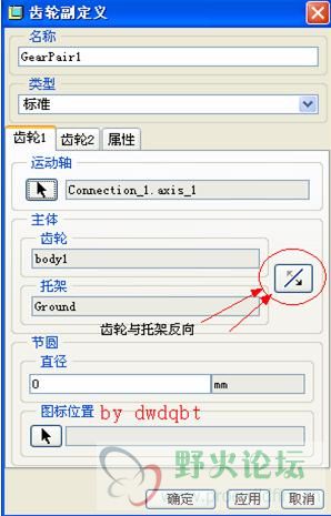

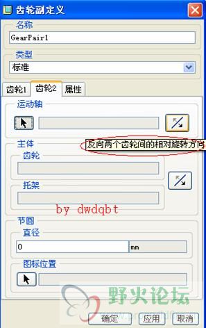

特殊连接:齿轮连接
齿轮连接用来控制两个旋转轴之间的速度关系。在PROE中齿轮连接分为标准齿轮和齿轮齿条两种类型。标准齿轮需定义两个齿轮,齿轮齿条需定义一个小齿轮和一个齿条。一个齿轮(或齿条)由两个主体和这两个主体之间的一个旋转轴构成。因此,在定义齿轮前,需先定义含有旋转轴的机构连接(如销钉)。
定义齿轮时,只需选定由机构连接定义出来的与齿轮本体相关的那个旋转轴即可,系统自动将产生这根轴的两个主体设定为齿轮(或小齿轮齿条)和托架托架一般就是用来安装齿轮的主体,它一般是静止的,如果系统选反了,可用反向按钮将齿轮与托架主体交换。齿轮2”齿条所用轴的旋转方向是可以变更的,点定义窗口里齿轮2”轴右侧的反向按钮就可以,点中后画面会出现一个很粗的箭头指示此轴旋转的正向。
速比定义:在齿轮副定义窗口的齿轮1”齿轮2”小齿轮页面里,都有一个输入节圆直径的地方,可以在定义齿轮时将齿轮的实际节圆直径输入到这里。在属性页面里,齿轮比齿条比)有两种选择,一是节圆直径,一是用户定义的。选择节圆直径时,D1D2由系统自动根据前两个页面里的数值计算出来,不可改动。选择用户定义的时,D1D2需要输入,此情况下,齿轮速度比由此处输入的D1D2确定,前两个页面里输入的节圆直径不起作用。速度比为节圆直径比的倒数,即:齿轮1速度/齿轮2速度=齿轮2节圆直径/齿轮1节圆直径=D2/D1。齿条比为齿轮转一周时齿条平移的距离,齿条比选择节圆直径时,其数值由系统根据小齿轮的节圆数值计算出来,不可改动,选择用户定义的时,其数值需要输入,此情况下,小齿轮定义页面里输入的节圆直径不起作用。
图标位置:定义齿轮后,每一个齿轮都有一个图标,以显示这里定义了一个齿轮,一条虚线把两个图标的中心连起来。默认情况下,齿轮图标在所选连接轴的零点,图标位置也可自定义,点选一个点,图标将平移到那个点所在平面上。图标的位置只是一视觉效果,不会对分析产生影响。
要注意的事项:
A
PROE里的齿轮连接,只需要指定一个旋转轴和节圆参数就可以了。因此,齿轮的具体形状可以不用做出来,即使是两个圆柱,也可以在它们之间定义一个齿轮连接。
B
.两个齿轮应使用公共的托架主体,如果没有公共的托架主体,分析时系统将创建一个不可见的内部主体作为公共托架主体,此主体的质量等于最小主体质量的千分之一。并且在运行与力相关的分析(动态、力平衡、静态)时,会提示指出没有公共托架主体。

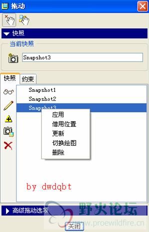

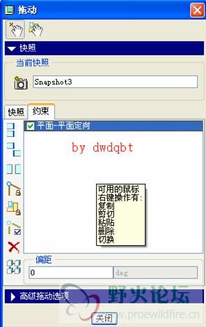

拖动与快照
拖动,是在允许的范围内移动机械。快照,对机械的某一特殊状态的记录。可以使用拖动调整机构中各零件的具体位置,初步检查机构的装配与运动情况,并可将其保存为快照,快照可用于后续的分析定义中,也可用于绘制工程图。
机构”----“拖动,进入拖动窗口,此窗口具有一个工具栏,工具栏左第一个按钮为保存快照,即将当前屏幕上的状态保存为一个快照,左第二个按钮为点拖动,即点取机构上的一个点,移动鼠标以改变元件的位置,左第三个按钮为主体拖动,选取一个主体,移动鼠标以改变元件的位置。右侧两个按钮为撤消恢复,每一次拖动,系统都会记录入内存,使用此两按钮,可查看已做的各次拖动的结果。快照页和约束页,分别有一个列表,显示当前已经定义的快照和为当前拖动定义的临时约束。
快照列表左侧有一列工具按钮,第一个为显示当前快照,即将屏幕显示刷新为选定快照的内容;第二个为从其它快照中把某些元件的位置提取入选定快照;第三个为刷新选定快照,即将选定快照的内容更新为屏幕上的状态;第四个为绘图可用,使选定快照可被当做分解状态使用,从而在绘图中使用,这是一个开关型按钮,当快照可用于绘图时,列表中的快照名前会有一个图标;第五个是删除选定快照。
约束列表显示已为当前拖动所定义的临时约束,这些临时约束只用于当前拖动操作,以进一步限制拖动时各主体之间的相对运动。
高级拖动选项提供了一组工具,用于精确限定拖动时被拖动点或主体的运动。

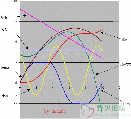

电动机的轮廓(模)
电动机的模用来描述电动机的轮廓,定义模时,需选定模函数并输入函数的系数值。对于伺机服电动机,函数中的X为时间,对于执行电动机,函数中的X为时间或选取的测量参数。
模函数一共有九种:常数、斜坡、余弦、SCCA、摆线、抛物线、多项式、表、用户定义的。
下面先说说常数、斜坡、余弦、摆线、抛物线、多项式这六种。
常数,函数为q=AA为一常数。此用于需要恒定轮廓时。
斜坡,即线性,函数为q=A+B*XA为一常数,B为斜率。用于轮廓随时间做线性变化时。
余弦,函数为q=A*cos(360*X/T+B)+CA为幅值,B为相位,C为偏移量。用于轮廓呈余弦规律变化时。
摆线,函数为q=L*X/T-L*sin(2*pi*X/T)/2*piL为总高度,T为周期。用于模拟凸轮轮廓输出。
抛物线,函数为q=A*X+(1/2)*B*X^2A为线性系数,B为二次项系数。用于模拟电动机的轨迹。
多项式,函数为q=A+B*X+C*X^2+D*X^3A为常数,B为线性系数,C为二次项系数,D为三次项系数。用于模拟一般的电动机轨迹。
电动机的模:SCCA
此函数只能用于加速度伺服电机,不能用于执行电机。它用来模拟凸轮轮廓输出。它称做正弦-常数-余弦-加速度运动,缩写为SCCA。它一共有五个参数:
A =
渐增加速度归一化时间部分
B =
恒定加速度归一化时间部分
C =
递减加速度的归一化时间部分
H =
幅值
T =
周期
其中A + B + C = 1,用户必须提供 A B 的值、幅值和周期。
SCCA
设置的值按下表计算:
y = H * sin [(t*pi)/(2*A)]                                     0 <= t < A
y = H                                                                     A <= t < (A + B)
y = H * cos [(t - A - B)*pi/(2*C)]                          (A+B) <= t < (A + B + 2C)
y = - H                                                                   (A+B+2C) <= t < (A + 2B + 2C)
y = - H * cos [(t - A - 2B - 2C)*pi/(2*A)]               (A+2B+2C) <= t <= 2*(A + B + C)
上式中的t 是归一化时间,按下式进行计算:t=ta*2/T   (ta:实际时间;TSCCA轮廓周期)
如果ta大于T,轮廓将重复自身。
电动机的模:七种函数图例
下图给出了七种函数的模所代表的电机轮廓。各函数的参数值:
常数:A=8
斜坡(线性):A=18B=-1.2
余弦:A=6,B=40,C=3,T=5
摆线:L=12,T=8
抛物线:A=4,B=-0.6
多项式:A=7,B=-1.5,C=1,D=-0.1
SCCA
A=0.4,B=0.3,H=5,T=10
图例:

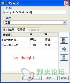

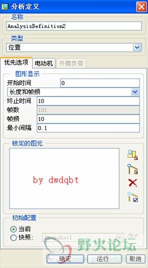

创建并执行运动分析
机构”----“分析”----“新建
类型里选择运动学重复的组件。然后设置优先选项页和电动机页。对于运动分析和重复组件分析,外部负荷页是不可用的。
优先选项页里设置运动的起止时间及定义动画时域,并可设定主体锁定、连接锁定及初始位置。主体锁定使两个主体在运动分析(或重复组件分析)期间不做相对运动,由机构连接设定的自由度在分析期间不起作用。连接锁定使选定的连接在分析期间保持当前配置。设置主体锁定需选择一个先导主体,如果选择先导主体时用了中键,则用基体作为先导主体。连接锁定可以用于机构连接、凸轮连接、槽连接,不能用于齿轮连接,对于齿轮副,只能锁定产生齿轮轴的机构连接。初始位置选取当前位置作为分析起点,或用一先前保存的快照作分析起点。
电动机页里设置用于分析的电动机。对于运动分析和重复组件分析,只能用连接轴伺服电动机,几何伺服电动机及执行电动机都不可用。可以设定各个电动机的作用时间,以实现多个电动机分时段起作用。
定义结束后点运行,将执行分析,并产生一个结果集。

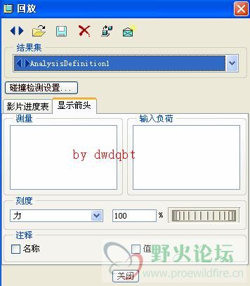

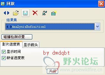

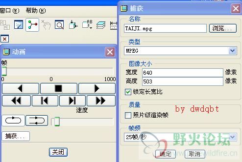

回放:干涉与动画
回放用来查看机构中零件的干涉情况、将分析的不同部分组合成一段影片、显示力和扭矩对机构的影响,以及在分析期间跟踪测量的值。可以将运动分析结果捕捉为MPEG动画文件或一系列的JPGTIFBMP文件。可以创建运动包络。机构”----“回放,启动回放窗口。在结果集里,选择将用于回放的运动分析(或重复组件分析)结果集。
干涉页面设置干涉检查选项。检查模式有四种:无干涉、快速检查、两个零件、全局干涉。无干涉即不检查干涉;快速检查是进行较低层次的检查,选用此模式将自动选中停止回放选项;两个零件是只检查所选定的两个零件之间的干涉情况;全局干涉是检查所有零件的所有类型的干涉。检查选项有两个:包括面组、停止回放。包括面组是曲面也将参与干涉检查;停止回放是一旦检查到干涉,回放就停止。
影片进度表页设置回放的结果片段。显示时间,如选中,则在回放时会在屏幕左上角显示回放已进行的时间。缺省进度表选中则回放整个结果集,如取消此项,则在其下方的时间段列表启动,可自已输入要播放的时间段,如果输入多个时间段,则按从上到下的次序依次播放,同一时间段可多次输入,以实现此小段的重复播放,如某时间段的开始时间大于结束时间,则此小段将反向播放。要修改某一时间段的起止时间,先在列表中选中此时间段,再输入新的开始、结束时间,点更新按钮确认修改。默认情况下,显示时间缺省进度表都是选中的。
回放分析结果时,可显示代表与分析相关的测量、力、扭矩、重力和执行电动机的大小和方向的三维箭头。使用显示箭头可查看负荷对机构的相对影响。对于力、线性速度和线性加速度矢量,显示单头箭头,对于力矩、角速度和角加速度矢量显示双头箭头。箭头的颜色取决于测量或负荷的类型。回放分析结果时,箭头的大小将改变,以反映测量值、力或扭矩的计算值。箭头方向随计算矢量方向而改变。显示箭头页里的测量列表中,列出所选结果集中所有可用箭头显示的测量,输入负荷列表中,列出所选结果集中所有可用箭头显示的负荷。
设置好以上各参数后,点回放窗口左上角的播放按钮,则进入动画窗口。在此窗口可按前面的设置对回放结果进行动画演示。捕捉按钮,可将动画结果保存为MPEG动画文件或一系列的JPGTIFBMP文件。选中照片级渲染帧,输出结果的图片质量较高。
回放窗口:
动画捕捉:
