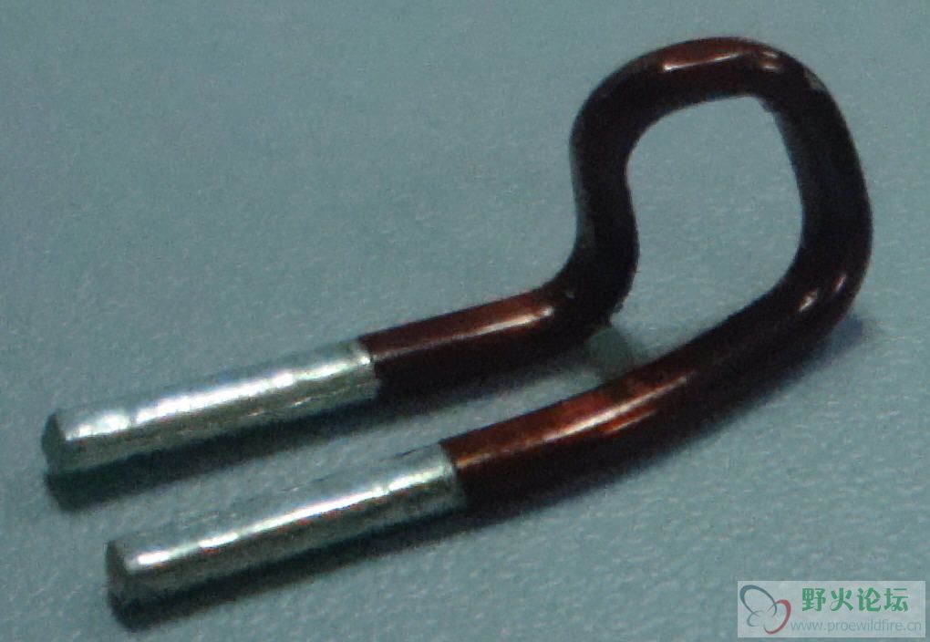

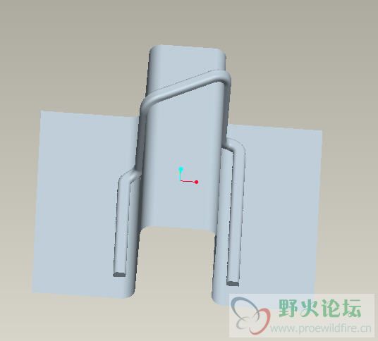

如下图,是一个矩形的铜条,我用VSS扫描每次都是扭曲了,钣金也折不出来,请教了。。。

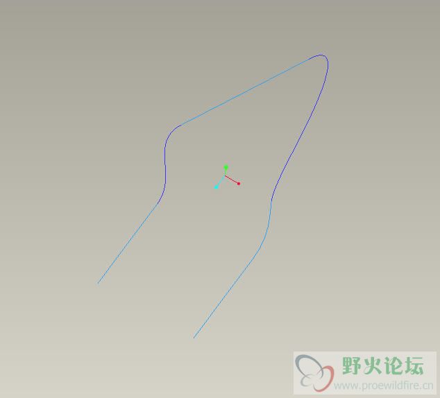

用点做出轨迹,然后扫描就行了,参考

画出轨迹,直接扫描或者是混合扫描

多画线引导

这是个简单的变面扫描,还是做不出的话我给你发个prt

会不会转弯半径太小了?

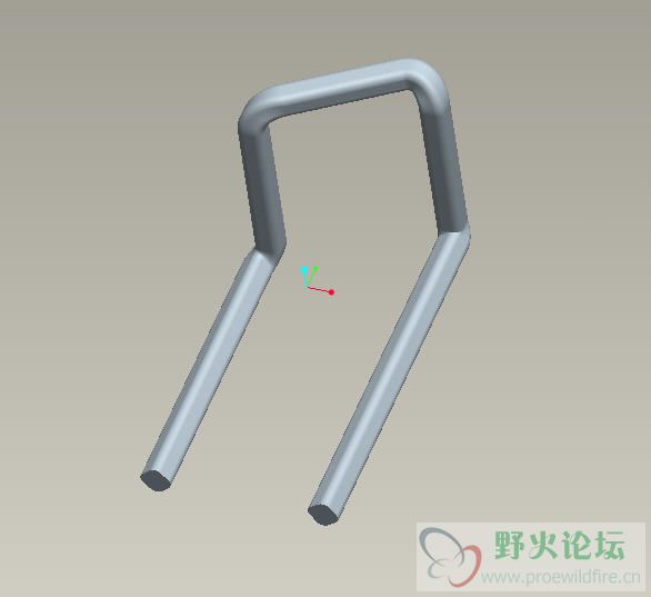

用骨架折弯试试

不行啊。如下图,我根据实物近似尺寸做出轨迹,扫描的时候,普通伸出项扫描点选不了,VSS选好轨迹在做截面的时候也不让选择。。。
采用投影草绘做出的轨迹可以用扫描,不过尺寸不好定义,容易出现扭曲现象。。。
刚看到这个图,自我觉得挺简单,可是做了以后发现还真不容易。。。
还有野火老大,我看过你的教程,那说的是管道,都是圆管。可我这个是矩形截面,还有倒圆角。。。
试试吧!如果觉得简单就帮忙做个图出来晒晒,和我照相出来的实物图类似就可以了。不会做的。
试着做做看吧。。。
