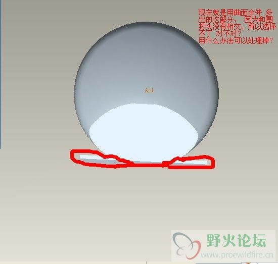

[求助] 相交实体--请各位高手帮哈小弟

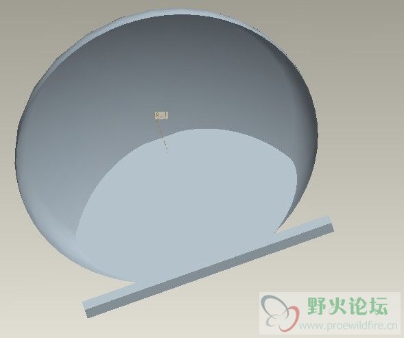

图片搞定了,你看看是不是这样。。。

发表于 2009-11-24 11:43 | 显示全部楼层
还是用曲面合并最简单了
226
273
发表于 2009-11-24 13:02 | 显示全部楼层
用两个面相交生成一条曲线,然后再草绘一条,投影到曲面上去,用这两条就可以对曲面就行那个修剪了

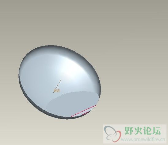

 楼主| 发表于 2009-11-24 13:17 | 显示全部楼层
我用来上面的那位仁兄说的曲面合并,结果出来这个样子 2边还是多来些,下面要顺着 圆形的样子才对,应该咋处理

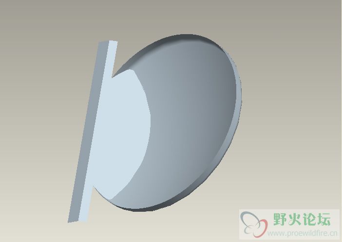

 楼主| 发表于 2009-11-24 13:18 | 显示全部楼层
2边多的像去掉啊, 我刚自己用曲面合并也做来个
97
113
 楼主| 发表于 2009-11-24 13:31 | 显示全部楼层
哈哈 我弄出来了 谢谢 donghuafeng xuanjun1122 西域男孩 cxh123  对我的全力支持。真的非常感谢。还有谢谢版主。问题 我解决来。呵呵
