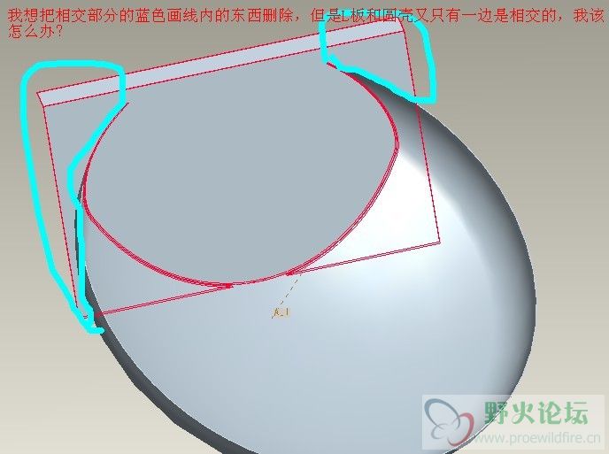

一个L板和 一个封头相交, 我想得到 封头 和封头内部相交部分 , 多余的不要 ,我应该怎么做呢,用去除材料,我只得到L板上一道相贯线不知道 改怎么办 请大侠们帮帮我、

 楼主| 发表于 2009-11-24 09:31 | 显示全部楼层
怎么还没人来啊。 小弟很急啊、、

发表于 2009-11-24 09:51 | 显示全部楼层
什么意思??
  想要的部分是黄颜色的部分??

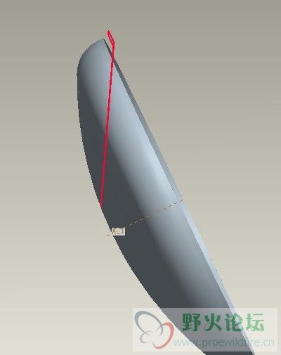

发表于 2009-11-24 09:55 | 显示全部楼层
貌似你的L板与封头没有完全相交

 楼主| 发表于 2009-11-24 10:00 | 显示全部楼层
补充图
L板的末端跟圆壳是不相交的 。

 楼主| 发表于 2009-11-24 10:04 | 显示全部楼层
想要的是黄色部分+内部相贯线的L板,但是L板下端和封头并没相交。请看补充图

发表于 2009-11-24 10:08 | 显示全部楼层
你就选取板子为正视图,应该能看到和封头的相交线吧,然后就选择那个围成的图形,再用去除材料,去除的深度选择到曲面,就选择封头的曲面

发表于 2009-11-24 10:15 | 显示全部楼层
用曲面合并不就得了???

发表于 2009-11-24 10:32 | 显示全部楼层
先复制一下封头面,然后隐藏,再把封头与板子合并,去掉你想去的部分,再与隐藏的封头面合并。试试看,我不知道怎么传图片上来,我做了下可以实现。
