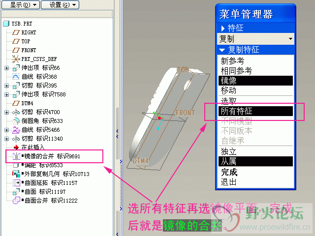

[求助] proe3.0有镜像合并这个功能吗?

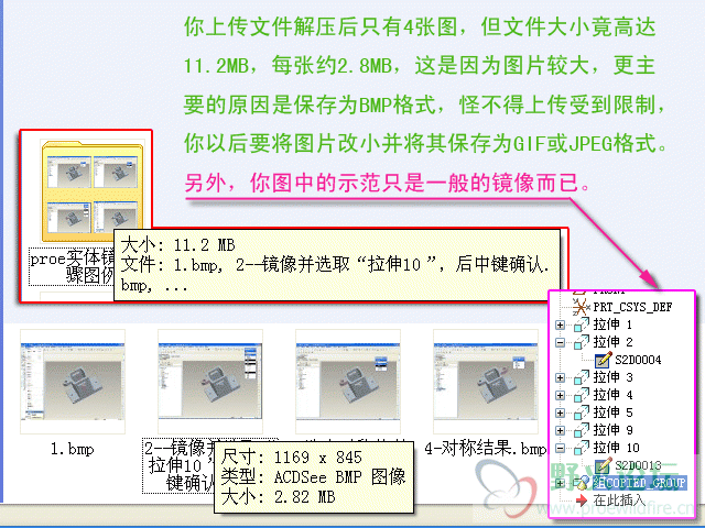

proe实体镜像步骤图例
proe实体镜像步骤图例,因网站上传大小限制,只能分5个压缩包上传,解压时,5个文件必须同时放在一个文件夹下解压即可!
proe实体镜像步骤图例.part003.rar
78.13 KB, 下载次数: 57
发表于 2009-12-9 09:00 | 显示全部楼层
proe实体镜像步骤图例
proe实体镜像步骤图例.part004.rar
78.13 KB, 下载次数: 64
发表于 2009-12-9 09:01 | 显示全部楼层
proe实体镜像步骤图例
proe实体镜像步骤图例.part005.rar
31.98 KB, 下载次数: 48

发表于 2010-1-22 18:25 | 显示全部楼层
开始我也不明白是怎么做的,以前还没用过,今天看了一下原来是这样的.
